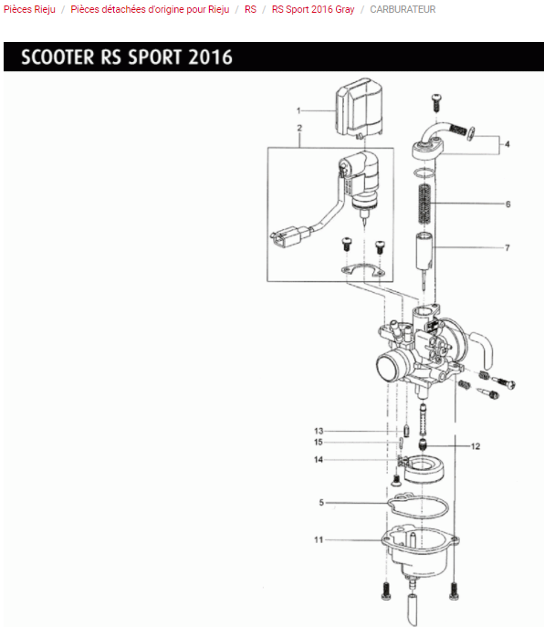

J'ai acheté un scooter Rieju RS Sport 50 NKD, ce n'est pas un foudre de guerre, il est d'origine, juste débridé au variateur (50/55km/h).
J'aimerai régler mon gicleur principal mal j'ai beau avoir regarder mon carburateur (à stater auto), je ne trouve pas de quelle marque il s'agit, je sais juste qu'il y a le chiffre 12 (diamètre) et que le gicleur principal est 90 repère 12.
J'aimerai acheter une boîte de gicleur pour faire mes essais mais sur internet, ils ont des formes différentes entre Dell'orto/gurtner...
J'ai juste trouvé le diamètre du pas de vis (58mm)... Merci par avance

Bonjour
Pour il te faut des gicleur gurtner
Le diamètre 58 c'est juste le point du gicleur
