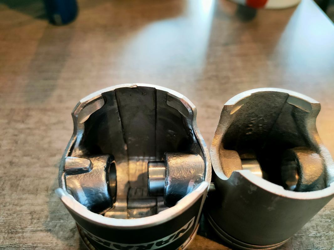

Bonjour à tous, je reviens vers vous car j'ai actuellement un souci à régler je crois bien que j'ai le piston qui tape le carter bas moteur quand je démarre et que je suis au ralenti j'ai un bruit métallique très désagréable avec mon kit 70 malossi, sur un speedfight 4 de 2017 moteur horizontal. Faut-il limer la jupe du piston si oui du coup de combien ? J'ai l'impression aussi vous verrez sur les photos que ça frotte à l'intérieur du piston sur les coins de la jupe à l'intérieur....

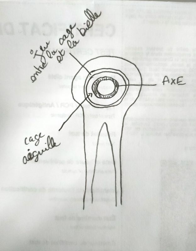

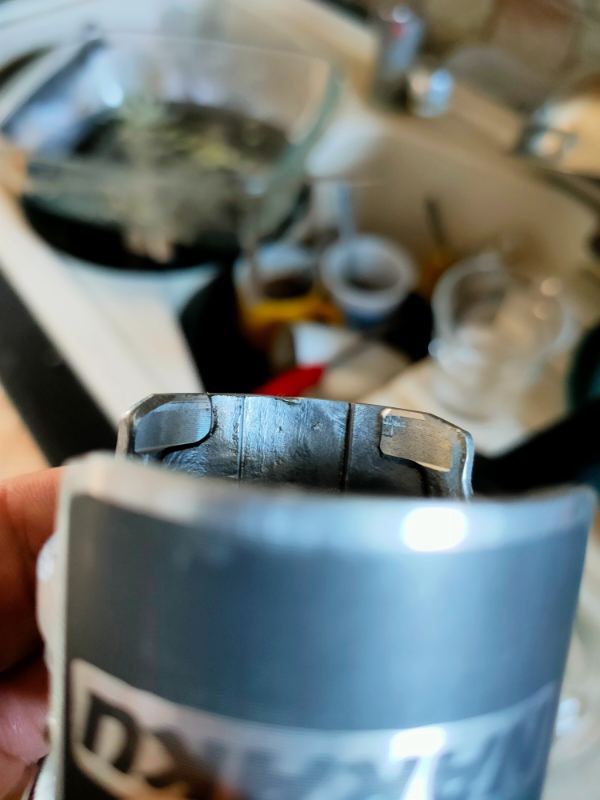

J'ai une autre question j'ai un jeu au niveau de la cage à aiguilles il était avant avec le cylindre de 50 cc, j'ai changé la cage pour les même dimension, je me demandais si c'était normal je dirais qu'il y a 0,50 mm environ ?IMG20220105124225.jpg.55afc1c6d898b52e96f70eb7b3aa46b8.jpgIMG20220105104349.jpg.9db5215bf92a76199dc504bc92bab657.jpgEt pour les frottements bizarre a l'intérieur de la jupe au niveau des angles ont dirait qu'il y a quelques choses qui rentre dedans puis ressort, il y a de sacré marque de 4 mm de profondeur. Que puis-je faire pour cela ?

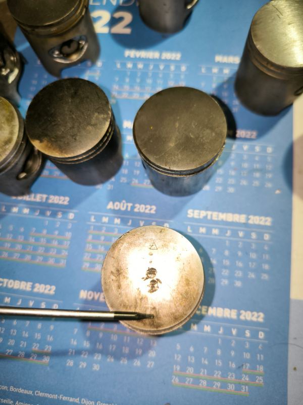

Sur la tof c'est le côté du piston sur laquelle tu devra intervenir donc côté indiqué par le tournevis, à l'opposé de la flèche du piston mais sur le bas de la jupe :
Euh non pas celle là elle est déjà assez courte :sweating:
Voilà ici.

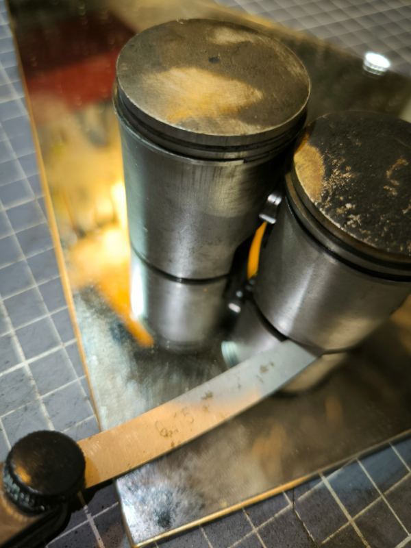

Après tu regardes le bas de la jupe (du piston) en bas à l'arrière du piston toujours ;) puis tu prends ton piston d'origine et avec l'axe du piston tu fais ce montage avec celui de ton nouveau kit:
Disons que celui d'origine est celui de droite et l'autre le 70 cc la sa ce voit pas mais il y as une différence de hauteur au niveau du bas de jupe (la tête osef c'est un AM6 à gauche) regarde :
J' ai réussi à glisser une cale de 0.15 mm donc Celui de gauche que l'on as identifié comme étant le 70cc est plus grand sous l'axe de piston est c'est cette différence de hauteur que tu devra limé, dans notre exemple 0.15 mm mais dans ton cas la côte est variable en fonction des piston.
La méthode de placer les pistons sur un même axe te donne directement la différence de hauteur et donc celle à enlevé.
Voilà j'espère avoir été assez clair c'est compliqué comme ça à expliquer mais Bon.
