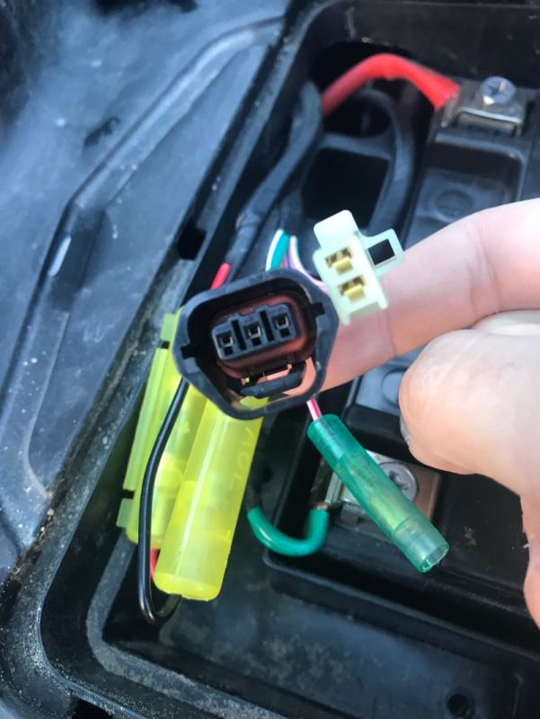

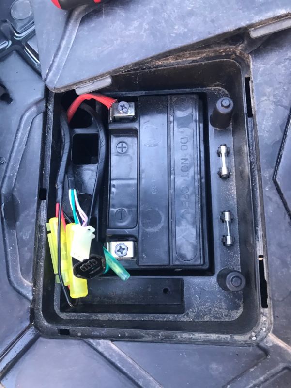

Bonjour J’aimerais savoir quelques choses récemment j’ai acheté un scooter sur Leboncoin le scooter bloqué à 40 du coup j’ai décidé de débridé le cdi mais il n’y a pas de boîtier cdi et j’ai cherché sur internet et personne n’en parle s'il vous plaît aidez moi je vous mets les photos.1EF46233-C50D-43FE-8946-652286EA58E2.jpeg.94915eb9e06ab9c1e11a5b16555afc95.jpegC1F92149-3077-40C9-AA3E-74D677B871B5.jpeg.80463a34f85c3872703711be085ef99c.jpeg

Salut sur les modèles euro 5 c'est un ECU, calculateur comme sur les voitures,  il est sous l'aile droite. Pour le débrider faut acheter un ECU débridé sur le net à environ 150 euro ou remplacer le carburateur par un carburateur du même type mais sans la partie piloté puis débrancher le voyant moteur du tableau de bord.
Faut changer aussi les engrenages de transmissions.

bonjour je voudrais savoir si tu as réussi a trouver la solution ? car moi aussi je la rechercher . la j'ai regarder t'as photo déjà je pense qui manque le boîtier sur la prise blanche car moi je l'est et mon scoot est neuf donc euro 5 par contre je l est déjà débrancher pour voir et ça a fais quedalle ensuite j'ai regarder sous l l'aille un droite comme il est dit et y a le KDK c'est pour le démarge tu le débranche le scoot démarre plus et il y a pas d'autre boîte a cette endroit donc ??? la il faut qu on m"explique   ou il est cet ecu ??? a 150 euro (j'ai bien trouver sur le net il est avec telecommande pour baisser ou augmenter la puissance mais c'est bien gentil si on trouve pas ou le brancher
merci d'avance si tu as la solution
