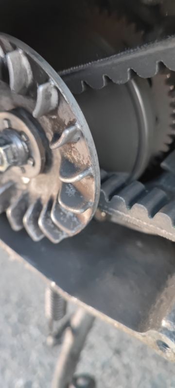

Quand tu changera de variateur teste avec la courroie que tu as actuellement
Mais si la courroie ne monte pas jusqu'en haut il faudra en mettre une plus longue
C'est ce que j'ai du faire pour monter jusqu'à la où on vois le trait du sur le variateurIMG_20220421_162425.jpg.76122da91d7eff49a3a855a4b71af9c5.jpg
