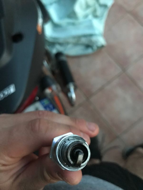

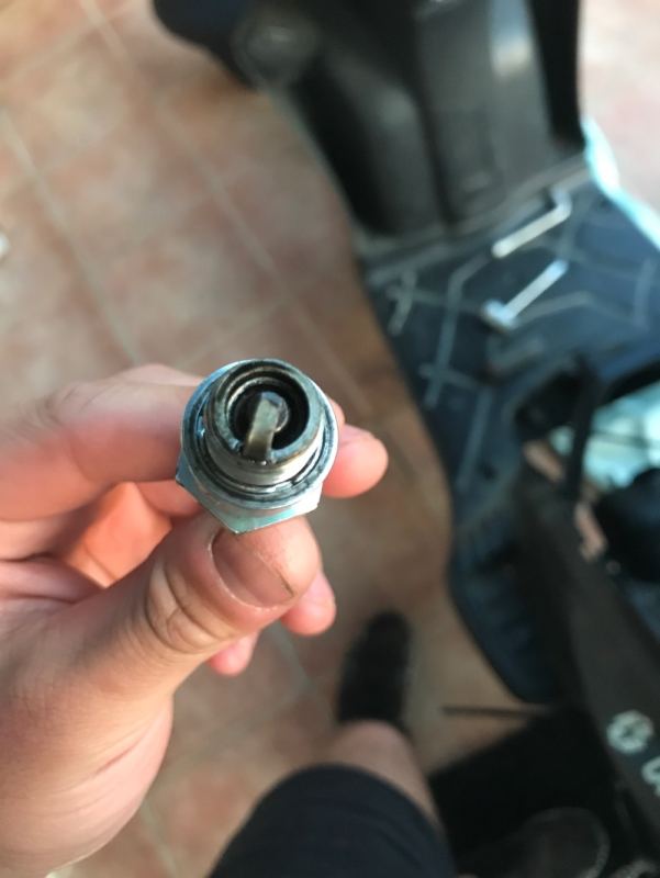

Slt je fais mes réglage de carburateur et j un kit 70mhr avc un carburateur watts 19 avc gicleur de 90 mais une fois la bougie démonter il était trop riche mm au comportement du moteur ça s’entendait  j’ai mis un gicleur de 70 et voilà ma bougie
Elle devient tt noir de crasse on dirait

Oui je m’en doute mais quand il est pauvre la bougie noircie Nn ?
Car pour l’instant j’ai que 2 gicleur 90 et 75
Non au contraire trop riche noirci
A non je te crois entièrement
il me faut dès gicleur plus petit encore du coup

Elle est trop riche encore

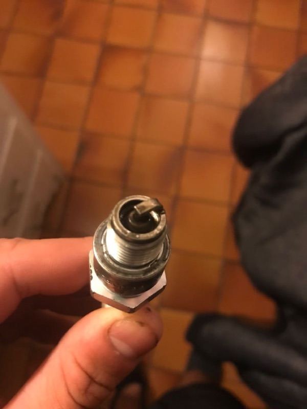

Mais je me dit que c’est peut être la bougie qui est trop froide Nn?
Kit 70 carburateur de 19 , bougie chaleur indice 9
La céramique dois avoir une légère couleur claire et l'électrode couleur brique sans avoir était nettoyer ni brosser.
Pour savoir cela il faut roulais pas mal de km, le lendemain sans avoir démarrer le moteur, tu démonte la bougie et tu regarde la couleur.

A oui c'est vrai tu as un racing vaut peut-être mieux rester sur du 10.
Sinon
trop pauvre le risque de serrer est présent
Trop riche vas augmenter la formation de calamine.
Modifié par Guigui80
Donc je peux rouler un peu avec
Et pour refroidir le moteur plus facilement il faut que je prenne une écope  car j’ai l’impression qu’il chauffe pas mal
