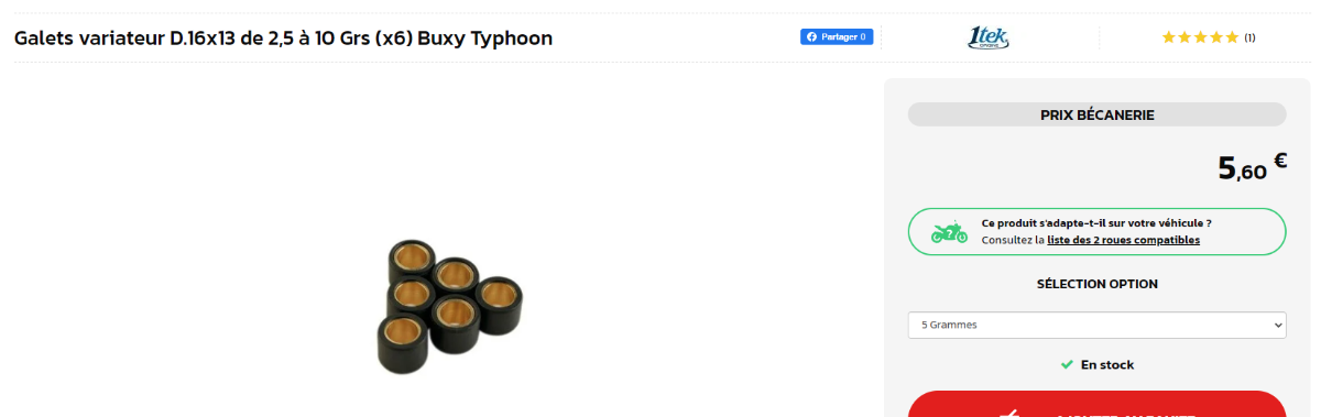

salut merci pour la réponse, depuis j'ai trouvé le problème, en fait c était des galets de merde 1tek que je recommande pas du coup. je ne comprends pas, peut être pas adapté pour le multivar, ils étaient trop râpeux et ils ont des encoche sur le coté. depuis avec d'autre galet 5gr malossi ça marche niquel.
