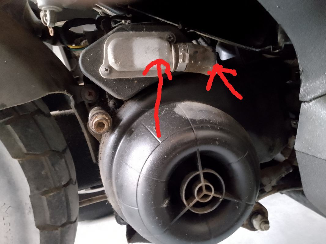

autre petite chose j'ai une durite qui a été couper qui devais se trouver sur le pot d'origine il faut le boucher ou le laisser respirer?
IMG_20230501_084215.jpg.80ddb7f3e5091d0bcaa5769ac4e1dbca.jpgmerci pour vos conseils les amis

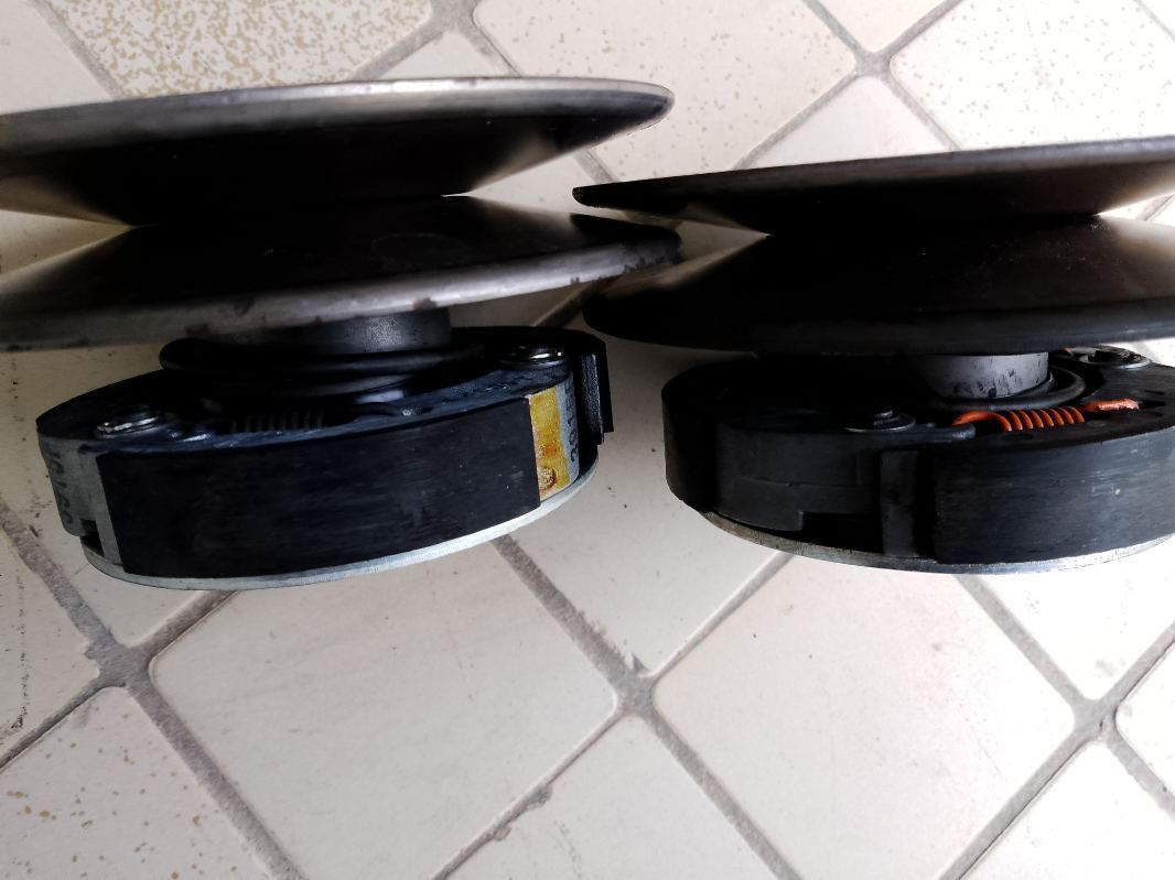

Aujourd'hui j'attaque le correcteur de couple, pour changer le ressort de poussée, et voir l’état de l'embrayage et refaire une petite commande chez maxiscoot qui m'as livrer très rapidement, bravo a eux.

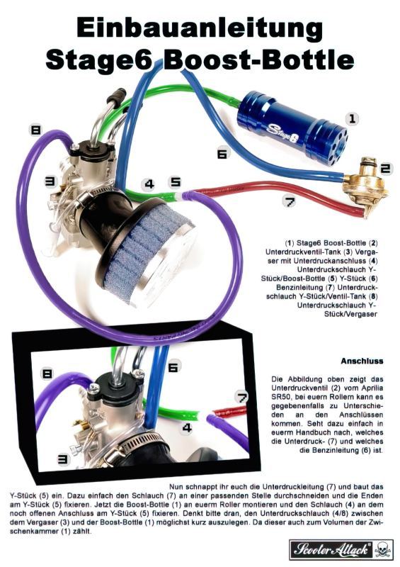

Sinon le poumon de reprise est bien joli mais avec une notice en allemand et j'ai fais espagnol a l'ecole si quelqun peu m'eclairer sur le sujet, il faut une pipe speciale ou non?

Simple comme bonjour
Le tuyau 6 tu n'y touche pas
Le tuyaux 7 tu le coupé a la moitié
Et tu y racorde le tuyaux 8 qui vas au carburateur et 4 qui va au poumon

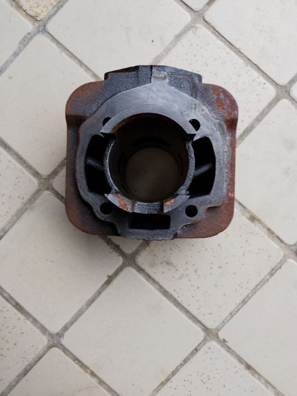

Donc sur le stalker cylindre 49.9 d'origine bizarre cette affaire de gicleur de 80, les ressorts de poussée on l'air les même mais l'embrayage du stalker a des ressorts rouges? cela donne plus de patate au démarrage? Est ce qu'un petit coup de papier de verre sur les garnitures leurs ferais pas de mal?
