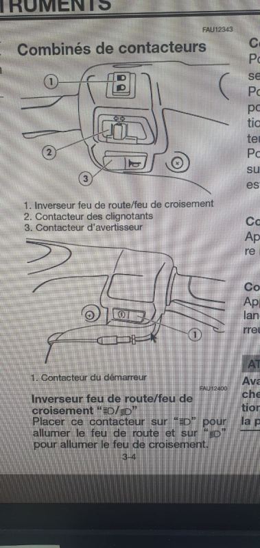

ds56 Posté(e) le 17 mai 2023 Signaler Posté(e) le 17 mai 2023 Bonjour à tous Mon fils vient d'acheter un yamaha neos de 2004 Les phares et feux ar ne s'allument pas, il y a bien un inverseur code phare et pas d'autre commutateur. Les ampoules sont bonnes, y a t'il une astuce pour les allumer. Merci pour votre aide
0 Guigui802 Posté(e) le 17 mai 2023 Signaler Posté(e) le 17 mai 2023 Il y a 2 heures, ds56 a dit : Bonjour à tous Mon fils vient d'acheter un yamaha neos de 2004 Les phares et feux ar ne s'allument pas, il y a bien un inverseur code phare et pas d'autre commutateur. Les ampoules sont bonnes, y a t'il une astuce pour les allumer. Merci pour votre aide Bonjour si j'ai bien compris Il y a la commande yamaha neos gauche mais pas la commande droite. Le Yamaha neos correspond au MBK Ovetto, vous pouvez chercher cette pièce sur fb marquet ou commander directement chez MBK. Préciser que c'est pour un neos ou Ovetto 2004
0 ds56 Posté(e) le 17 mai 2023 Auteur Signaler Posté(e) le 17 mai 2023 Merci beaucoup pour votre retour Sur le commande de droite je n'ai que le bouton démarreur et pas d'emplacement d'un bouton manquant.
0 Guigui802 Posté(e) le 17 mai 2023 Signaler Posté(e) le 17 mai 2023 il y a 37 minutes, ds56 a dit : Merci beaucoup pour votre retour Sur le commande de droite je n'ai que le bouton démarreur et pas d'emplacement d'un bouton manquant. Ça me chiphone un peu ce que vous me montrer la c'est Ovetto ou neos 2008, Votre démarreur fonctionne?
0 ds56 Posté(e) le 17 mai 2023 Auteur Signaler Posté(e) le 17 mai 2023 Oui, démarreur, clignotants, feux stop Ok, juste feux av et ar qui ne s'allument jamais, et comme pas de bouton on off, peut être allumer tout le temps quand le moteur tourne. C'est un yamaha neos 2004 sur la varte grise. Merci
0 Guigui802 Posté(e) le 17 mai 2023 Signaler Posté(e) le 17 mai 2023 il y a 2 minutes, ds56 a dit : Oui, démarreur, clignotants, feux stop Ok, juste feux av et ar qui ne s'allument jamais, et comme pas de bouton on off, peut être allumer tout le temps quand le moteur tourne. C'est un yamaha neos 2004 sur la varte grise. Merci Hormis le feu stop Les feu avant est arrière sont alternative, il ne s'allume que quand le moteur est démarrer.
0 ds56 Posté(e) le 17 mai 2023 Auteur Signaler Posté(e) le 17 mai 2023 Oui c'est ce que j'en conclue aussi..mon soucie vient du fils de couleur bleu qui alimente le point milieu du code/phare, je n'ai aucune tension J'ai trouvé le schema électrique du mbk ovetto très pratique et similaire Merci beaucoup vous m'avez bien aidé
