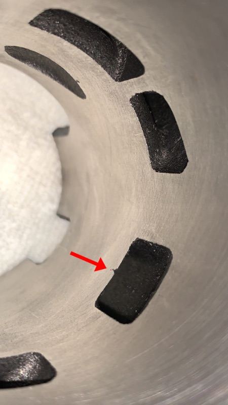

Je viens d’acheter un kit 70 top fonte pour AM6 sur damsport . Quand je l’ai reçu j’ai constaté qu’il y a une petite fissure sur un transfert, j’ai donc envoyé un mail au fabricant et on m’a dit que c’était rien de grave alors que une fissure peut s’agrandir avec la dilatation du cylindre. Je ne sais donc pas si je dois le monter.

Contact le service après vente précise bien le default de fabrication sous les 3j a la réception de la commande.
Ne roule surtout pas avec ça la casse moteur sera une question de temps.
Il suffira qu'une fragment se détache pour fusillier ton cylindre piston.

Très bien merci beaucoup, mon colis a été transmis au fabricant, et qui va juger si c’est un défaut de fabrication ou non.
