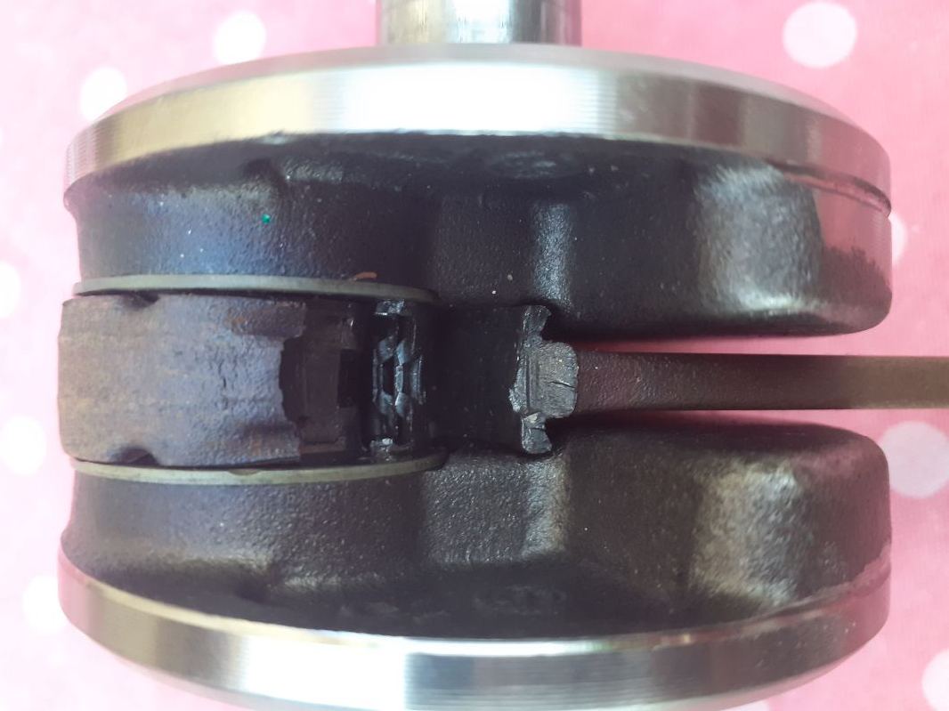

Bonjour, pour préciser les choses ce n'est pas après un démarrage ni un emballement moteur que ça a lâcher mais après 5 mois de roulage , je suis pas trop caler en scooter mais je suis mécano de base . Je viens de déculasser et c'est le pied de bielle qui a cassé donc je vais l'ouvrir complétement et tout refaire, piston ,cylindre et culasse RAS. Je vous remercie pour vos conseils et votre aide.

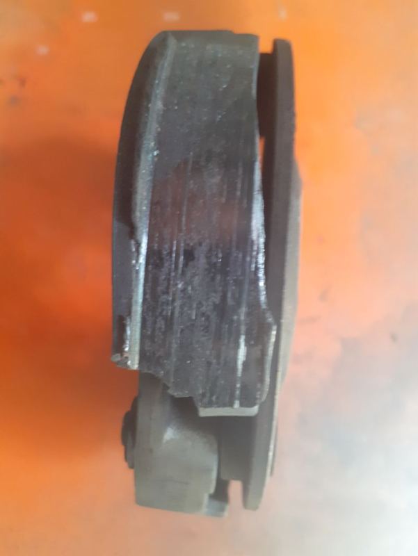

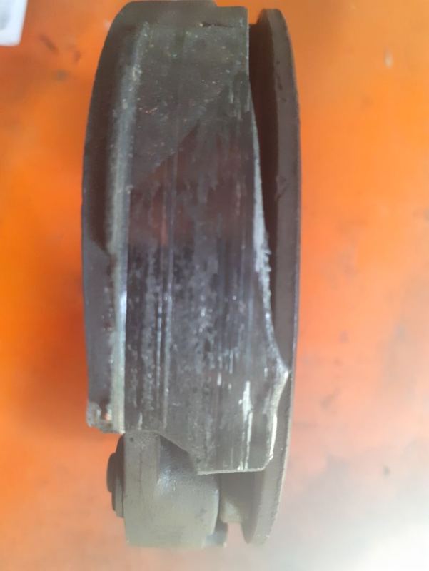

 bonjour et merci pour vos réponses , ça y est tout est remonter  le scoot fonctionne ,je suis en train de peaufiner les réglages au niveau de l'embrayage , du variateur et du carburateur. Je vous ai joint des photos , pied de bielle cassé et embrayage HS.
