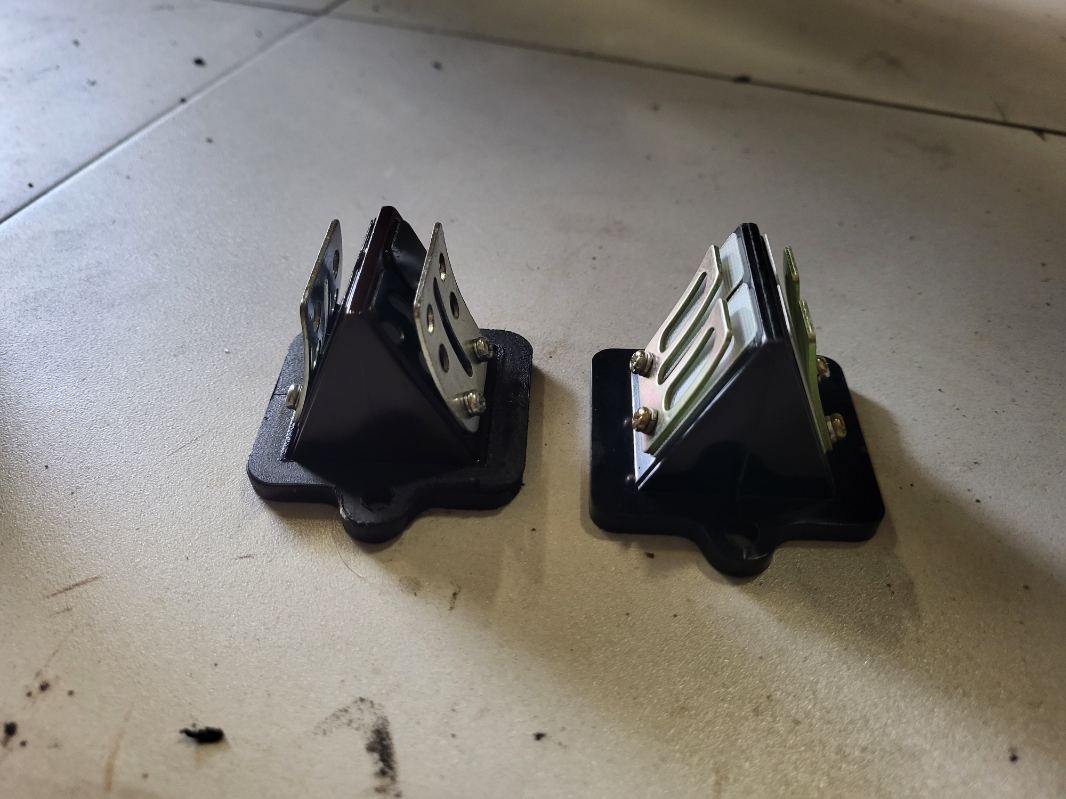

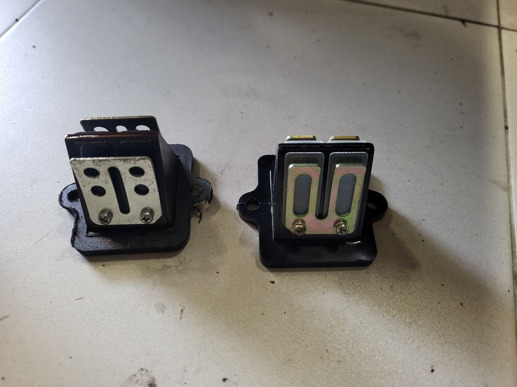

J'ai aussi changé la pipe et les clapets....le problème est toujours là.
Au sujet des clapets, j'ai remarqué que les nouveaux sont différents des anciens ! :blink:
A gauche, ce sont les anciens.
Modifié par Pascal06
