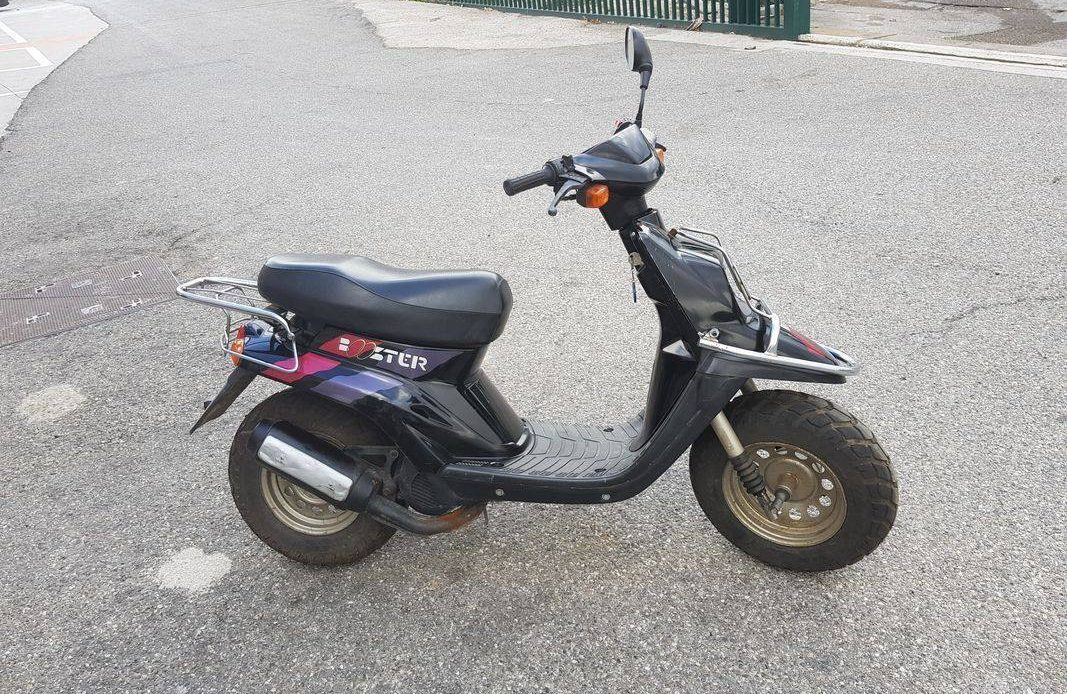

Anonyme-_-13 Posté(e) le 10 octobre 2023 Signaler Posté(e) le 10 octobre 2023 Bonjour à tous j’ai un mbk booster de avant 2004 et j’ai un frein avant à câble et je voulais savoir si c’était possible de le passer en frein à liquide comme tous les scooter merci je n’arrive pas à trouver les bonne pièce merci
0 John Ohn Posté(e) le 11 octobre 2023 Signaler Posté(e) le 11 octobre 2023 Salut, il faut que tu changes ta fourche, que tu montes un maître cylindre couplé à une durite, un étrier et un disque de frein. Il te faudra aussi changer ta jante avant. Tu peux trouver la plupart des pièces nécessaires à cette modification sur les sites de pièces détachées spécialisés dans les deux-roues comme Maxiscoot par exemple.
0 Anonyme-_-13 Posté(e) le 18 octobre 2023 Auteur Signaler Posté(e) le 18 octobre 2023 Le 11/10/2023 à 09:36, John Ohn a dit : Salut, il faut que tu changes ta fourche, que tu montes un maître cylindre couplé à une durite, un étrier et un disque de frein. Il te faudra aussi changer ta jante avant. Tu peux trouver la plupart des pièces nécessaires à cette modification sur les sites de pièces détachées spécialisés dans les deux-roues comme Maxiscoot par exemple. D’accord nickel merci
