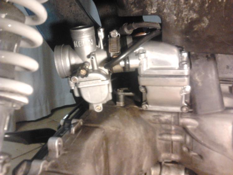

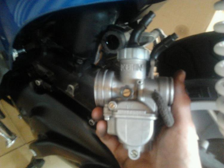

Luuc Posté(e) le 4 septembre 2012 Auteur Signaler Posté(e) le 4 septembre 2012 (modifié) Moi c'est un culot long, il faut imperativement une bougie B9 a culot long ( Ecrit dans la notice ) :) Bon, ça marche toujours pas, mon carburateur 17.5 est trop petit; donc je sort les grand moyens ! : Modifié le 4 septembre 2012 par Luuc
RyDeR_3.i Posté(e) le 4 septembre 2012 Signaler Posté(e) le 4 septembre 2012 ouais une B9 mais en culot long s'a m'étonne fort! sinon pourquoi sa marche toujours pas, t'arrive pas à régler le 17.5? et c'est quel diamètre ton carburateur keihin la?
Luuc Posté(e) le 4 septembre 2012 Auteur Signaler Posté(e) le 4 septembre 2012 Car le 17.5 mm est bien trop petit pour ce kit 70 racing en Alu... C'est un 24mm

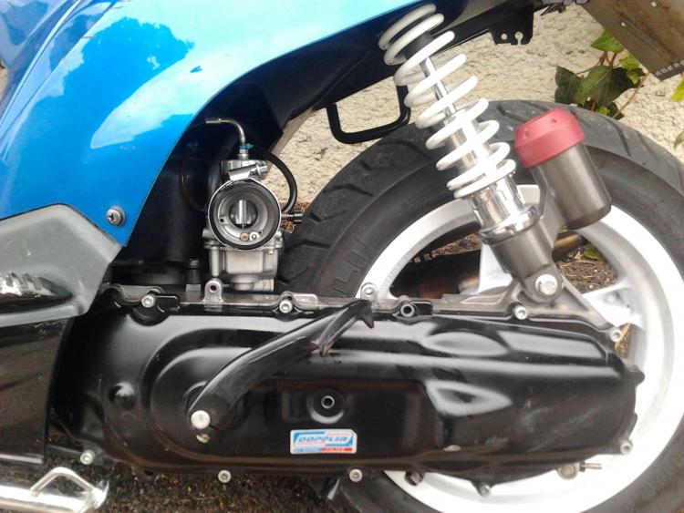

Luuc Posté(e) le 6 septembre 2012 Auteur Signaler Posté(e) le 6 septembre 2012 Bon les gars ! J'ai tout monté, mais même avec le 24mm sa avancé pas... J'ai donc décider de mettre ma Big valve Conti et la toujours rien... Je me suis dit que cétait bizarre, enfaîte c'est tout simplement mon correcteur qui s'ouvrai trop vite, j'ai donc mis un ressort de poussé jaune (encore trop mou il sera remplacé par un rouge avec une cale) J'ai fait une petite vidéo sans trop accélérer histoire de vous donnez une idée ( ne critiqué pas, les réglages sont pas encore fignolés) Bref, j'ai un peu ouvert, et ça fait peur :D Par contre çe bruit de ouf que je fais ! J'ai été contraint de mettre un cornet ( Du au carburateur 24 mm mais je vais bientôt le remplacer par une mousse. Je vous laisse sur qq tof et une vidéos ! http://www.youtube.com/watch?v=eAvydJzHNCo&feature=youtu.be 1
RyDeR_3.i Posté(e) le 6 septembre 2012 Signaler Posté(e) le 6 septembre 2012 on voit bien qu'a 1.29min ton ressort de poussée est effectivement trop mou! je te conseille plutôt un jaune doppler qui est légèrement plus dure que le rouge malossi même sans assiette! la! tu devrais avoir une montée en régime bien plus violente même si c'est en pot bidalot s3r. ta quoi comme embrayage au faite?

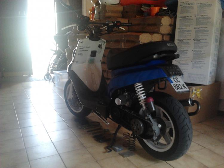

Luuc Posté(e) le 9 septembre 2012 Auteur Signaler Posté(e) le 9 septembre 2012 Salut les gars, bon j'ai enfin régler le scoot. J'ai mis un ressort de poussé qu'un collègue ma filé, noir et très court, très dur et très efficace ;) J'ai ensuite mis 3 galets en 5g et 3 en 7g (meilleur compromis) Malheureusement j'ai perdu mon cornet sur le route :vener: Donc je suis contrains de rouler en Admi Libre ( avec un collant en guise de filtre...) Grosso modo le scoot envois pas mal, j'ai pris 100kmh sans forcer avec quelqu’un derrière moi. Mais je m'attendais à mieux.. Bon après c'est un Ac a par lui foutre un Allumage j'e peux plus gagner grandes choses. Peu être voir pour une transmis.... Bref je cois avoir tout dit... Ha non ! Je vais Essayer ma configuration avec un PWK 21 voir ce que ça donne ... J'essaie de vous faire quelques vidéos prochainement. Désolé si je ne suis plus trop sur le forum, avec les cours c'est un peu la galère... Faut aussi que je vous mettes les photos du montage du kit ! Petite photo en cour de réglages : 1

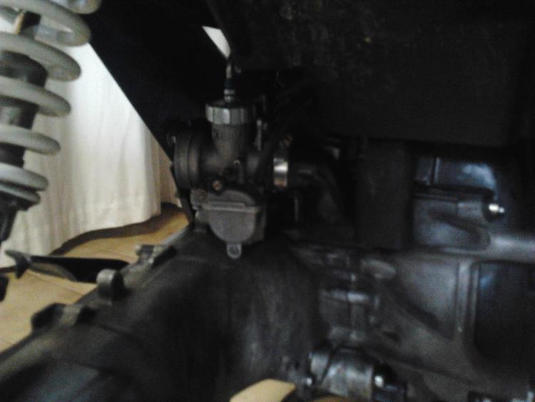

Luuc Posté(e) le 9 septembre 2012 Auteur Signaler Posté(e) le 9 septembre 2012 Exactement je prend 100kmh mais sa rupte.... Sinon autre problème, mon carburateur ne cesse de glisser me la pipe d'admission... Faut que je trouve un système pour retailler encore la pipe !
