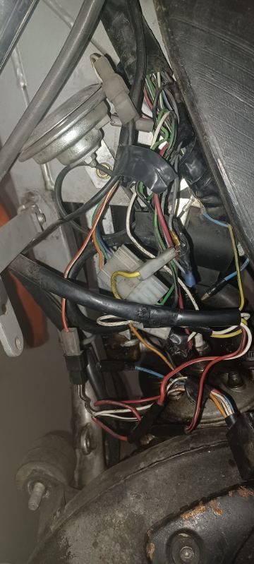

BENJI-3888 Posté(e) le 24 octobre 2023 Signaler Partager Posté(e) le 24 octobre 2023 Bonjourj'ai aucun éclairage nul part sur la xp6 2014 car l ancien propriétaire a mis un mvt millenium ? Lien vers le commentaire Partager sur d’autres sites More sharing options...
0 Guigui802 Posté(e) le 24 octobre 2023 Signaler Partager Posté(e) le 24 octobre 2023 Il y a 8 heures, BENJI-3888 a dit : Bonjourj'ai aucun éclairage nul part sur la xp6 2014 car l ancien propriétaire a mis un mvt millenium ? Bonjour Je vois les branchement et le faisceau a pleurer, il faudrais refaire au propre et éliminer la possibilité d'un court-circuit ou d'un mauvais branchement. Perso j'aurais tester la moto avant de l'acheter. Sans indiscrétion tu l'as acheter combien dans cette état et combien de km? Lien vers le commentaire Partager sur d’autres sites More sharing options...
0 BENJI-3888 Posté(e) le 24 octobre 2023 Auteur Signaler Partager Posté(e) le 24 octobre 2023 il y a 35 minutes, Guigui802 a dit : Bonjour Je vois les branchement et le faisceau a pleurer, il faudrais refaire au propre et éliminer la possibilité d'un court-circuit ou d'un mauvais branchement. Perso j'aurais tester la moto avant de l'acheter. Sans indiscrétion tu l'as acheter combien dans cette état et combien de km? j'ai tester la moto avant et c'était marquer sur l annonce problème éclairage je pence plus a un mauvais branchement acheter 600 euro cylindre piston 1000km kit chaîne neuf et pneu ar neuf Lien vers le commentaire Partager sur d’autres sites More sharing options...
0 Guigui802 Posté(e) le 24 octobre 2023 Signaler Partager Posté(e) le 24 octobre 2023 il y a 1 minute, BENJI-3888 a dit : j'ai tester la moto avant et c'était marquer sur l annonce problème éclairage je pence plus a un mauvais branchement acheter 600 euro cylindre piston 1000km kit chaîne neuf et pneu ar neuf 600€ euro il fallait bien que quelque chose cloche a ce prix là. Contacte le vendeur et demande lui simplement si c'est avant ou après la pose du mvt quand les phare ont arrêter de fonctionner, et si c'est arriver brutalement ou progressivement Lien vers le commentaire Partager sur d’autres sites More sharing options...
0 BENJI-3888 Posté(e) le 26 octobre 2023 Auteur Signaler Partager Posté(e) le 26 octobre 2023 Le 24/10/2023 à 21:13, Guigui802 a dit : 600€ euro il fallait bien que quelque chose cloche a ce prix là. Contacte le vendeur et demande lui simplement si c'est avant ou après la pose du mvt quand les phare ont arrêter de fonctionner, et si c'est arriver brutalement ou progressivement j'ai réussi à faire fonction le feux av et ar qui était pas brancher ou file coupée je pence que je vais regarder tout le faisceau électrique car j'ai tjr pas de klaxonne clignotent et pas éclairage sur le tableau bord Lien vers le commentaire Partager sur d’autres sites More sharing options...
0 Guigui802 Posté(e) le 26 octobre 2023 Signaler Partager Posté(e) le 26 octobre 2023 Il y a 13 heures, BENJI-3888 a dit : j'ai réussi à faire fonction le feux av et ar qui était pas brancher ou file coupée je pence que je vais regarder tout le faisceau électrique car j'ai tjr pas de klaxonne clignotent et pas éclairage sur le tableau bord Il y a probablement des faisceau en bon état sur rup racing ça dois couté dans les 30 € J'y ais déjà acheter des pièce et rien a redire c'était en bon état. 1 Lien vers le commentaire Partager sur d’autres sites More sharing options...
