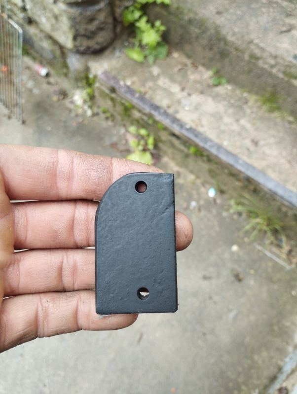

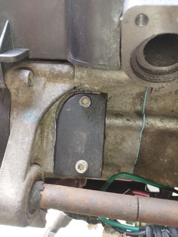

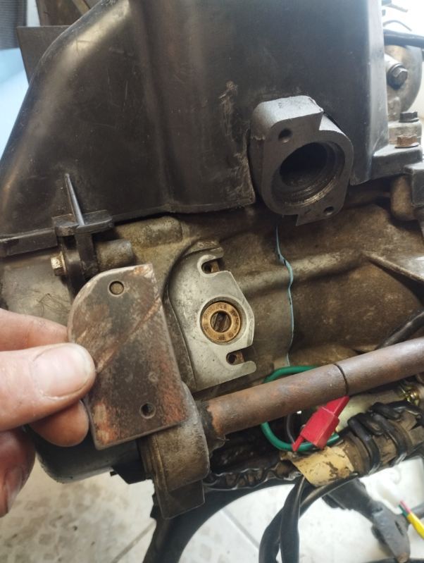

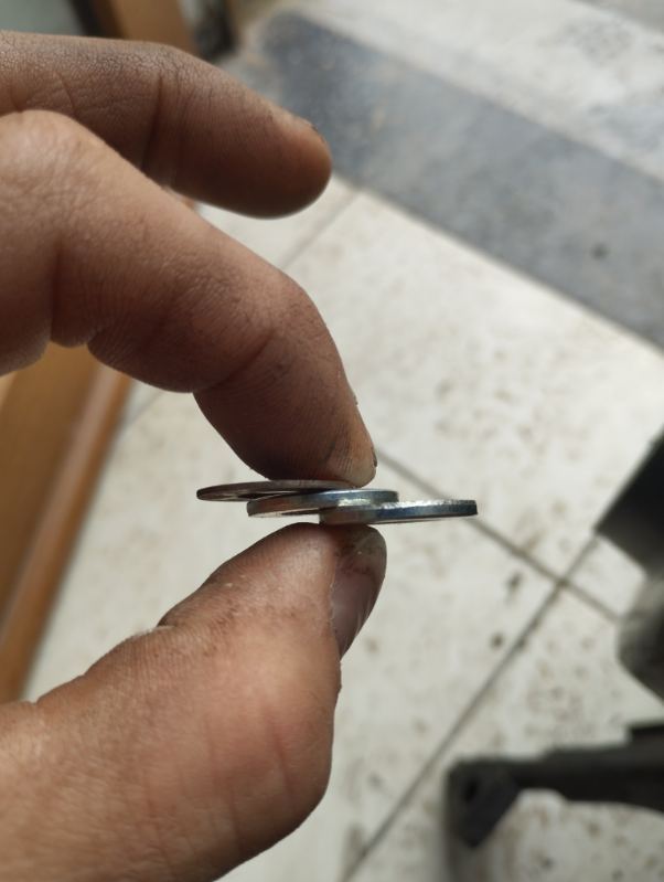

Comme sur le tkr il y a la pompe à huile électrique je voulais faire disparaitre la vieille pompe à huile mécanique, j'ai donc utiliser un morceau de métaux que j'ai coupé usiné et percé pour obturé le puit ou ce trouve le mécanisme de la pompe. Avant de la mettre en place j'ai placé trois rondelles afin de maintenir en place le mécanisme. Pui un bon dégraissage et montage a la pâte a joint.
Le moteur tourne comme une horloge.

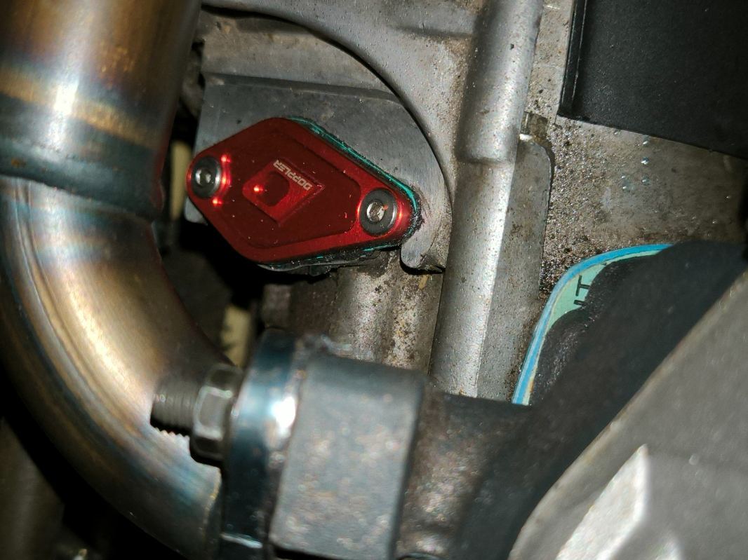

Un obturateur de pompe à huile de derbi euro 2 fait aussi le taf est c'est plus esthétique selon moi en plus il y as du choix.
Pareil au montage 3 rondelle pour maintenir le mécanisme plus une fine couche de pâte à joint sur le joint fourni pour assurer le coup.
