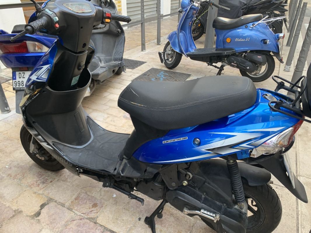

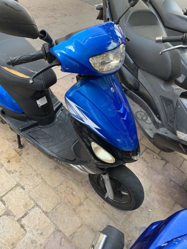

Aussi: les photos datent de l'achat du scooter, vous inquiétez pas j'ai changé la selle et viré le top case depuis xD;)
