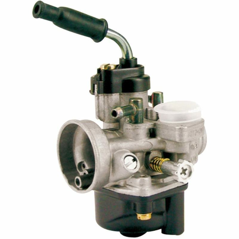

si vous avez d autre conseille d entretien a se niveau   je prend.. après j attaque les frein purge..  la carburateur Carburateur Dell'Orto PHVA Ø17.5RD Gilera Stalker 50 2T  desolé j ais cassé mon tel je peux pas faire de photo . pour me facilité les chose.. merci a vous !!!

salut yass  merci pour ta réponse c'est reglé j ais trouvé.. carburateur nettoyé.. il a démarré au quart de tour dès la première fois au bout de 5 ans de garage.. content.. bon la autre problème j ais pas mis le nez dedans depusi 5 ans.. j ais  voulu refaire le réglage carburateur , je m embrouille;.. carburateur 17 5... tout est ok sauf le réglage... richesse ralentie et boisseau la vis a serré je crois que c'est sa j ais voulu finalisé mon ralentie comme sa.. et ça a callé .. attention j ais pas fait de ligne droite encore pour la couleurs bougie
la le gros soucis que j ais toujours d ailleurs vu la configuration du scoot..  le réglage doit être pile
et la il démarre plus
le souci quand il démarre la roue tourne  a mort !!! limite le scoot s emballe et va explosé j etaint tout même pas le temps de touché la visse, il tremble ds enerve   pire qu une vielle machine a lavé lol... le truc part de la béquille il part direct dans le mur hein...
donc question...   petite visse plat? richesse? et grosse  qui sort  ralentie?
je sais plus les tour de base... richesse 1 tour et demi et la grosse 2 tours  ou 3? je sais plus
pareil du coup le boisseau.. le câble d accélérateur dans la selle? je le fisse a font et dessere combien l ami? merci  se scoot roule impec a la base j ais fini en prison 5 ans qu il avais pas tourné la..   vla mon carburateur celu de gauche avec la grosse visse...  merci !!!  bref le problème la ba il démarre plus .. et si il démarre la roue s emballe total..  obligé de coupé le contacte il tient même pas sur béquille telement vener le truc

.. j ais récupérer mon tel je peux faire photos et vidéo pas de soucis.. je pense que la photo la suffit déjà pour le réglage .. pas bien compliqué normalement .. après je passe au réglage route et couleurs bougie mais je sais pu quelle visse et laquelle.. richesse ralentie .. de plus du câble d accélérateur le vissé comment... a font moitié ?  bref qu il tient le ralentie déjà.. quand j accélérais j avais d ailleurs un trou  a l accélération déjà sur béquille d ou j ais commencé a bidouiller les visse et boisseau comme un con...  bref qui est la richesse qui est le ralentie.. combien de tour..  et savoir si je visse ou dévisse  quand il s emballe comme sa.. ou quand il cale justement bien a toi ! merci  il est bien sur débridé va a 100 en gros pot sito.. c etais un catalitique avant d'origine avec deux sortie de pot j ais bouché la petite   donc le pot sito va très bien avec le carburateur et gicleur pas de soucis

merci cousin.. mais ce n'est pas ça..   jvaiis faire photo ou vidéo la.. et au final si je regle le souci je vais faire un forum claire et nette a chaque fois on tourne en rond sur le mem sujet ,  a l epoque j en avais 7 comme cela et j etais actif ici j apprenais .. ba j ais oublier lol.. et les question sont les même pour un truc simple  tien photo vidéo pas possible de les mettre ici lien valable 7 jours merci ! https://we.tl/t-dc2MTHGzAV
donc mon gicleur est boon cabu nettoyé rurite branché.. le reglege est precis du au gicleur assez gros pour palier au pot d échappement aui est un sito.. d'origine mes preferer sur stalker.. l original est un catalytique et avec ba tu peux pas le débridé   j ais bouché la deuxième durite, je te montre en photo vidéo si elle passe ça va être plus simple..   bref je l ais stabilisé j ais roulé et en 50 mettre le moterur s etouffe a l ouverture des gaz.. voilà ou j en etais donc sa marche.. et sa .. attention mousse et boîte à aire enlevé.. je fais un appel d aire avec un chiffon  pour démarré je bouche + gaz débouche mais ne tien pas
juste hier impec ralentie nikel. j ais joué sur la visse de boisseau câble d accélérateur stabilisé sa.. mais non a l accélération trou d aire... donc ja is pas pu continuer pour la couleurs de bougie.. de plus pneu avant degonflé pas vu.. retoure au garage je retouche la visse plate aui est pour moi la richesse.. donc 2 tour et demi? je doute
la grosse serais le ralenti
 et mon souvenir serai 1 tour et demi richesse vis plate et 2 tour  a 3 la fisse de ralentie...
la il démarre pas ..
je nique ma batterie la.. plus trop d essence, et en plus le krik me lâche la
se scoot est régler impec et entretenu je te dit j en avais 7 merci je descend faire vidéo photo   bref se scoot etais régler impec j ais du nettoyé carburateur et changé duite batterie durite refaire le truc a zéro 5 ans qui etais en garage a pas bougé voilà
