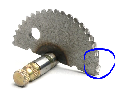

Ce qui est entouré en bleu sur l'axe de kick , c'est normal.
Tu devrais nous faire une photo de ton carter qu'on voit comment c'est monté.

Et pour ce qui est entouré en bleu de l'axe de kick, je dois bien mettre les dents de la noix de kick après cet espèce de guide?

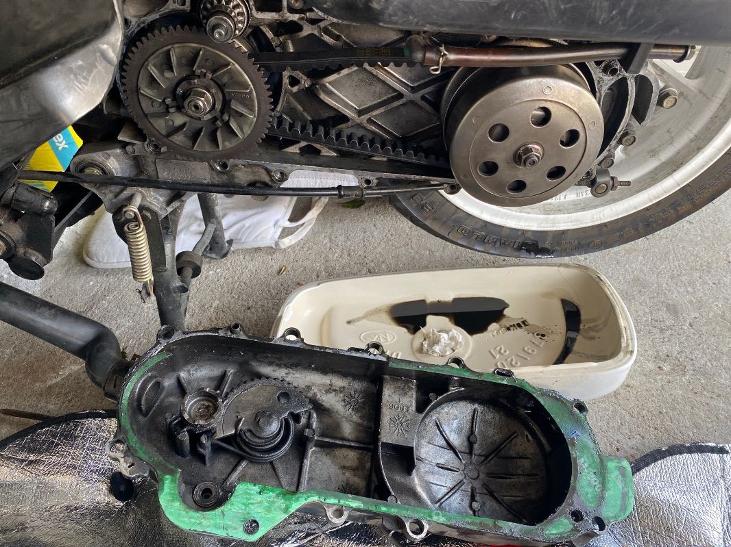

image.png.0855cec449fb223893087fcb8d37e1ef.pngLà l'axe de kick est remonté, depuis le dernier test où après avoir kické il est remonté comme cela, je n'ai rien touché attendant des réponses à mes questions.image.png.388d676c57e177eda7d32626b074dde4.png
Je pense sincèrement que c'est que je ne mes pas bien le ressort de l'axe de kick ou alors le circlips ne tiens pas comme il se doit.

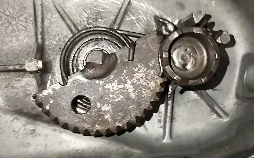

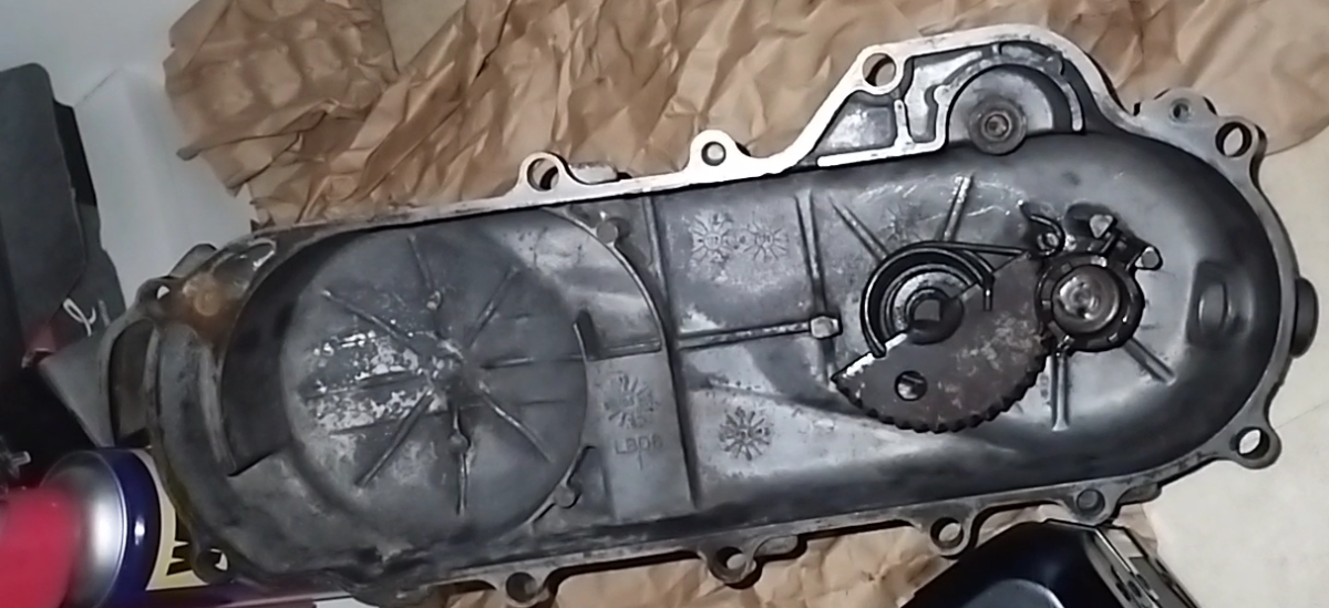

quand je compare par rapport à l'image trouvée dans un autre post, ca me semble pareil :
