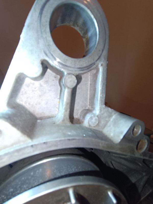

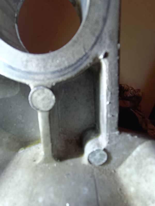

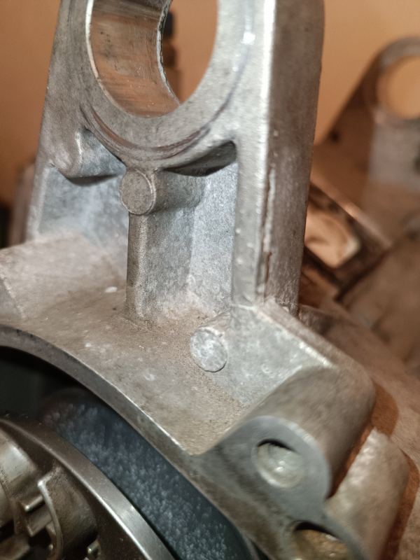

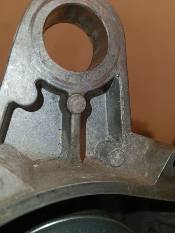

Et je me permets également de reposter ici car j'ai eu un autre souci j'ai créé un nouveau sujet au cas où à ce propos il fallait que je change les cylindre bloc moteur et j'ai fait une énorme bêtises de prendre de l'axe moteur pour faire un système de presse depuis l'autre côté mais ça a malheureusement fissuré le carter moteur au niveau de la fixation
Je ne sais pas si c'est grave ou si je peux réparer avec de la soudure à froid ou autre je vous mets des photos bien que l'on ne voit pas grand-chose car la fissure est vraiment minime il faudrait que je fasse des photos quand il fait jour

Je reviens aux nouvelles car du coup j'ai réparé le carter directement chez un soudeur pour faire un truc de pro et être sûr j'en ai pour 110€ mais au moins c'est sûr que ça tient.
