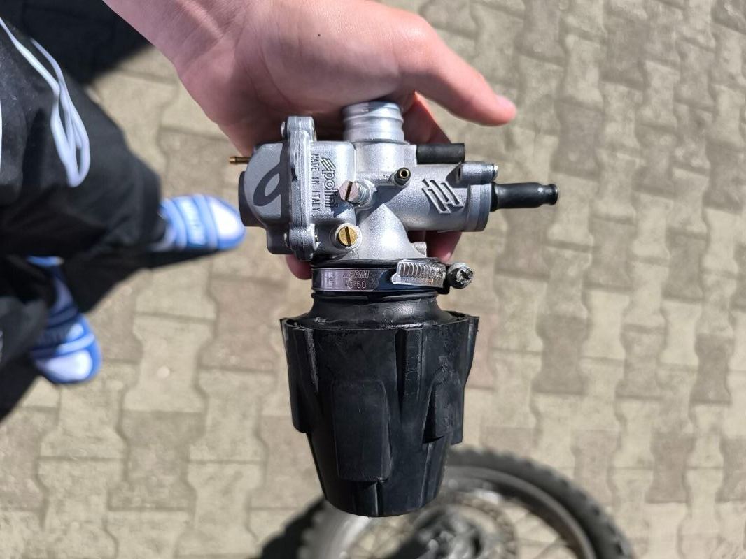

Bonjour, je me présente : Nono.m.07, un passionné du monde des 50 à boîte. Aujourd'hui, je vais partager avec vous mon expérience d'utilisateur du carburateur Polini CP starter à câble que j'ai testé sur ma Beta rr 50 de 2021. Examinons ensemble les aspects techniques du produit, les obstacles que j'ai pu rencontrer et mon avis final.
Caractéristiques principales du carburateur Polini CP starter à câble
  • Carburateurs spécifiques avec gicleurs secondaires
  • disposition permettant un réglage de richesse
  • Réglages suffisamment complexe pour les apprentis mécaniciens.
Profil de Nono.m.07
En tant que passionné de mécanique, j'aime mettre la main à la patte et faire moi-même l'installation de mes équipements. Pour ce carburateur Polini, j'ai pris en charge l'installation mais aussi l'adaptation des réglages. Même si j'ai rencontré quelques difficultés à régler le carburateur au début, force de persévérance, j'ai réussi à trouver les paramètres optimaux et à apprécier une nette amélioration des performances de mon moteur.
Configuration de 50 à boîte
Ma configuration moteur est une 50 Stage6 street race am6, qui a parfaitement accepté ce carburateur Polini. J'ai parcouru plus de 8000 km avec cette configuration et je n'ai pas remarqué de signes d'usure significatifs sur le carburateur, preuve de sa bonne qualité de fabrication.
Expérience avec le Carburateur Polini CP
J'ai utilisé le carburateur Polini CP sur ma Beta rr 50 de 2021, après l'avoir installé moi-même. J'ai beaucoup apprécié sa qualité de fabrication, mais j'ai eu du mal à le régler dans un premier temps, ce qui m'a laissé avec une impression mitigée au début.
L'installation a été un peu compliquée, je donne une note de 2 sur 10 pour cette partie. Les gicleurs secondaires étaient spécifiques à ces carburateurs, ce qui a ajouté une difficulté supplémentaire. Le réglage a été une autre bête, mais j'ai finalement réussi à l'ajuster correctement après plusieurs tentatives. Pour cette partie, je donne un score de 7 sur 10.
Après avoir parcouru 8000 Km avec ce Carburateur Polini CP, j'ai constaté un gain de performance une fois bien réglé, avec une note de 4 sur 10. La consommation de carburant n'a pas beaucoup changé, je donne une note de 9 sur 10 pour cet aspect. Je n'ai pas remarqué de signes d'usure ou de problèmes de fuite/dysfonctionnement, ce qui en fait un carburateur fiable.
En termes d'amélioration, je suggère de ne pas utiliser des gicleurs de pwk avec des gicleurs secondaires propres à ce carburateur. De plus, il serait bénéfique de simplifier les réglages. Pour les personnes novices ou qui débute avec les carburateurs, je recommande de faire attention lors de l'installation et du réglage en raison de sa complexité.
Recommandations d'utilisation, de réglage et d'installation
Je ne recommande le Carburateur Polini CP que si vous avez une certaine expérience avec les carburateurs et leur réglage. Il convient aux véhicules avec des cylindrées de 50 à 70cc. Il est préférable de ne pas modifier votre configuration après l'installation du carburateur.
Comparatif avec d'autres modèles et recommandation
Avant d'utiliser le Carburateur Polini CP, j'avais le Dell'Orto d'origine qui était un 16, alors que le polini est un 19, donc plus performant. Cependant, je ne le rachèterai pas à cause du prix que je trouve élevé par rapport à sa complexité de réglage. C'est pourquoi, je donne une note globale de 6 sur 10.

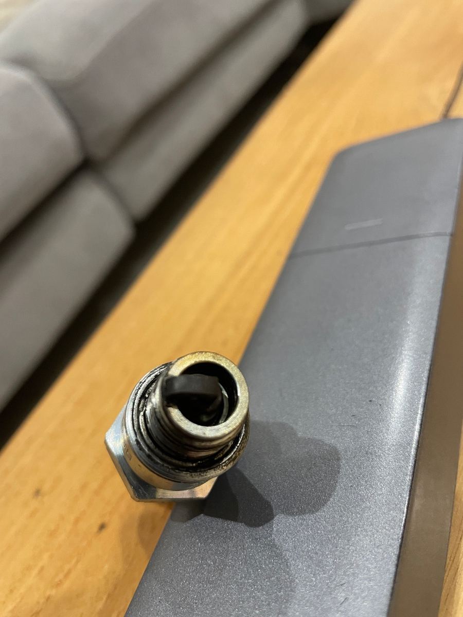

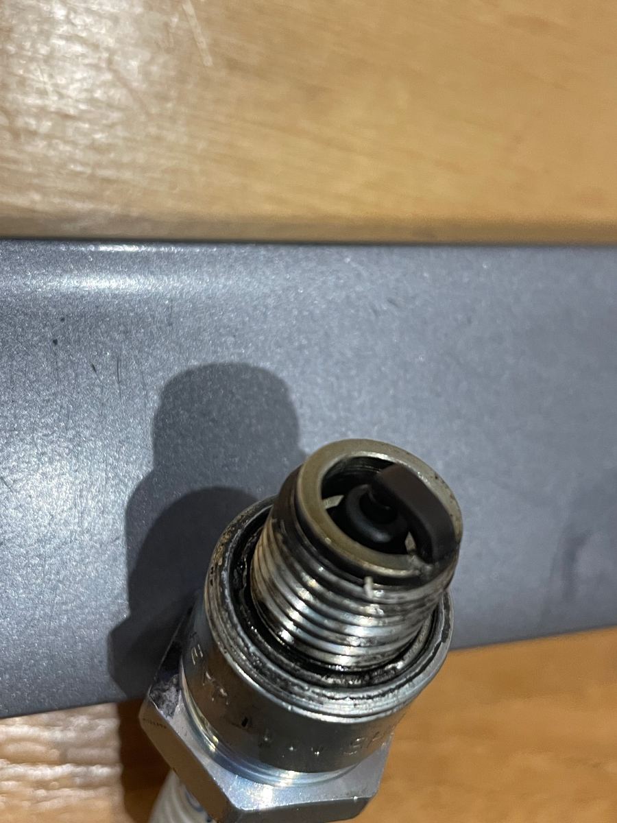

Bonjour
impossible de régler le carburateur Pollini CP  19
mon regleage est beaucoup trop riche malgré que j’ai descendu mon gicleur principal à 82
cela me paraît petit pour un kit 70 pollini fonte
votre vis d’air de combien de tours est elle ouverte ?
pour info ma bougie ne tient que 10km ensuite impossible de redémarrer sauf si j’en remets une qui tiendra que 10 km
merci pour le partage de conseil
