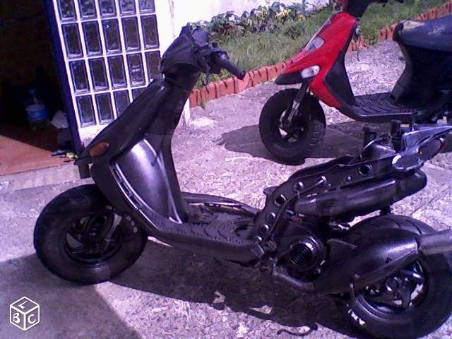

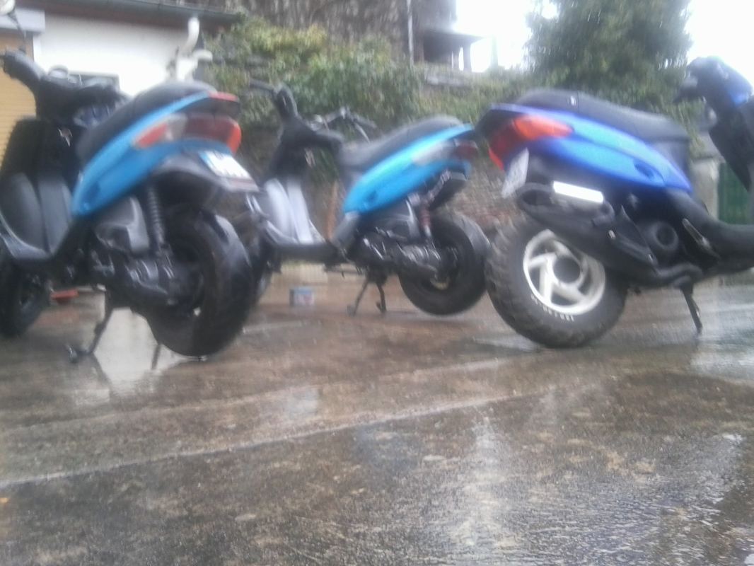

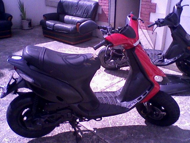

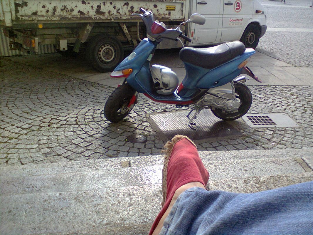

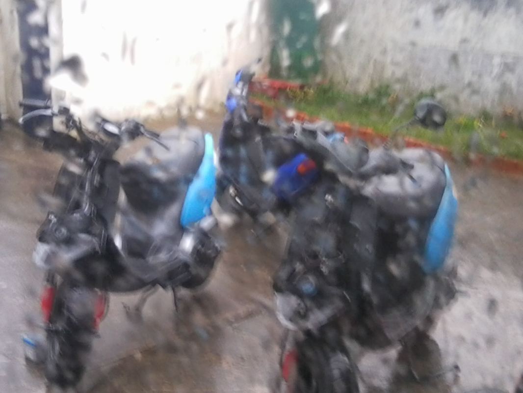

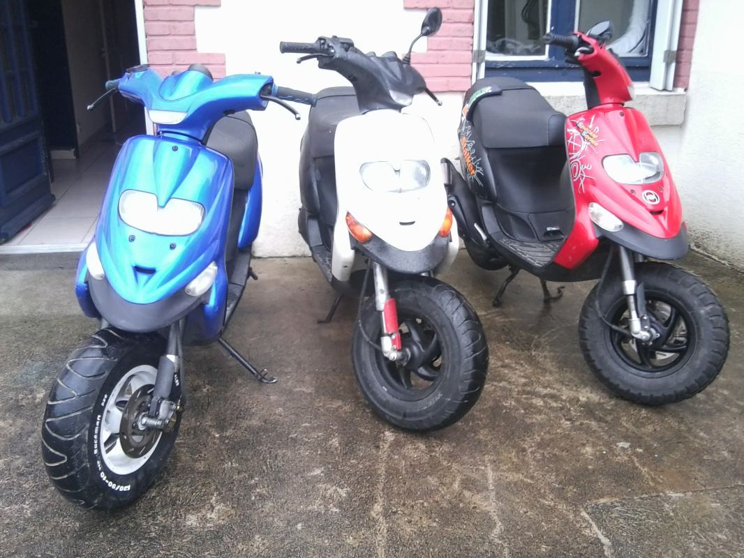

bref le labo mon appart ja is perdu  avec le temps les notion...  tien ta vu j etais déjà sur le forum a l epoque mais je sais pu je suis parti j etais pas très bien a l epoque gros vecu bref.. ta mes poste la https://www.scooter-system.fr/forum/profile/37243-stalker777/content/   tien la jle dit les visse 3 tour je parlais pas mal avec fred 8200  ici mem forum..  ba c'est le mem scoot d ailleurs marrent le temps passe... a non la c'est encore un autre compte stlalker35  j ais eu aussi stalker777 et la stalker3535 haaaa voilà ici je parle des visse en bas tu verras jvé mangé bien a toi  !!!! merci
