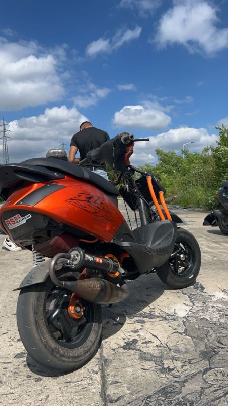

Salut à tous, Zemër_5k ici. Je suis là pour vous partager mon expérience récente avec le carburateur Polini PWK de 28 mm. J'ai parcouru 200 km avec ce carburateur et je dois dire que c'est une vraie bête ! Une amélioration notable dans les performances de mon scooter Piaggio zip sp2, accompagnée d'une consommation d'essence légèrement supérieure.
Ce test a pour vocation de vous guider lors de votre achat et de vous faire part de mon ressenti sur ce carburateur. J'espère qu'il vous sera utile.
  • Type : Carburateur
  • Marque : Polini
  • Modèle : PWK
  • Diamètre : 28mm
  • Détails additionnels : PowerJet supprimé
Configuration du véhicule
Mon scooter,un Piaggio zip sp2, est équipé du kit 70 Stage6 rt, pot Stage6 R/T, vilebrequin R&D Hpc Racing bielle 85mm course 39,2, embrayage Stage6 mk2 torque control ressort poussée Polini evo 32kg , petit ressort rouge, correcteur de couple grande plage polini évo céramique , variateur mhr team 2 aluminium galet 4,3gr malossi, courroie malossi mhr grande plage, transmission primaire semi longue polini 14/39 , transmission secondaire longue malossi 14/47, allumage Italkit Selectra.
Après l'installation du carburateur 28 pwk polini, j'ai ajouté le robinet gros débit malossi pour optimiser l'arrivée d'essence.
Expérience avec Carburateur PWK
En tant que Zemër_5k, je recommande fortement le carburateur Polini PWK à tous les amateurs de scooters. La conduite avec ce petit bijou a été excellente. J'ai parcouru environ 200 kilomètres sur mon Piaggio zip sp2 et l'amélioration de la performance est notable. Le tirage plus rapide et l'arrivée abondante d'essence grâce à un robinet à gros débit malossi ont vraiment fait une différence.
J'ai installé moi-même ce carburateur et j'attribue une note de 10 sur 10 au processus d'installation. Il n'y a eu aucune difficulté, d'autant plus que le PowerJet est supprimé sur ce modèle. Les instructions d'installation étaient claires et utiles, en particulier les informations sur l'admission d'air et le filtre à air. Aucune difficulté non plus pour le réglage, ce qui m'a valu une note de 8 sur 10.
En ce qui concerne les performances moteur, je donnerais un 10 sur 10 après avoir installé ce carburateur. Cependant, la consommation d'essence a légèrement augmenté, ce qui a obtenu un 8 sur 10. C'est un compromis que je suis prêt à accepter pour des performances améliorées. Je n'ai remarqué aucun signe d'usure pour l'instant, aucune fuite ni dysfonctionnement.
La seule amélioration que je suggère serait l'ajout du PowerJet. Quant aux conseils, assurez-vous de bien ajuster l'administration d'essence en ajoutant un robinet à gros débit malossi.
