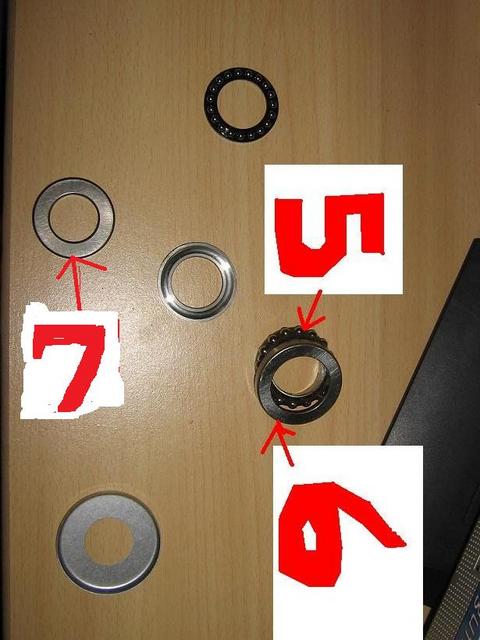

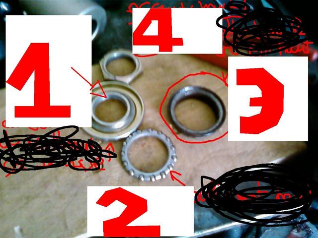

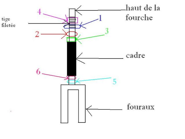

- jeux de direction : 1 de nitro + un de speedfight pour pouvoir jouer avec les roulements?? voir images
ensuite pour la monter, j'ai vu qu'il fallait recoupé la colonne pour pouvoir mettre un contre écrou pour éviter que ça se desserre. de combien faut la recouper a peu près?

il faut recouper la colonne de l'épaisseur du contre ecrou que tu trouvera en diametre 32 bonne chance ;)

sinon a toi de voir suivant les roulement de fourche que tu as tu n'a qu'une seul possibilité et c'est assez facile ;)

voilà ma fourche est montée, je n'est pas eu a redécouper ma colonne, j'ai largement eu la place ou mettre un contre écrou et je pense même que j'aurais eu la place ou en mettre un autre si j'en aurais eu ^^ sinon aucun soucis! maintenant passons a l'arrière, j'ai commander mon moyeu et tout le reste j'ai ^^ merci beaucoup pour votre aide
