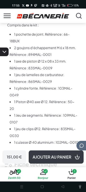

benjamin59 Posté(e) le 17 septembre 2024 Signaler Posté(e) le 17 septembre 2024 Pas de soucis t'inquiète, on est tous passé par là et on y repassera. Ok, ça a l'air d'être un simple 50cc pas trop poussé de chez malossi, pas de quoi changer absolument tout en autre pièces. Du coup, si essence a la bougie, reste plus que l'electricité. Vois avec la nouvelle masse mise en place et dis nous.

Chok Posté(e) le 19 septembre 2024 Signaler Posté(e) le 19 septembre 2024 Le 17/09/2024 à 18:53, BlackSnake0028 a dit : J'ai vérifié ma bougie est bien humide et j'ai également fait le teste pour la dépression et de ce côté là c'est bon ou bout du 3ieme coup et j'ai oublié de préciser que j'ai changé le haut moteur et du coup ce n'est pas celui d'origine je vous envoie les photos du site et merci pour l'explication je ne connaissais pas ce cas c'est juste au cas où je sais vers ou chercher si ça vient à m'arriver Regarde la fiche qui connecte le cdi regarde si il a pas du jeu car cela provoque un faux contact puis ne donne plus l’étincelle je viens de trouver ça sur le miens et pour que celui ci donne bien l’étincelle j’ai pris de rislant pour bien enfoncer la fiche à sont maximum pour pas qu’elle ne bouge. Après cela j’ai fais un tour de a peut prêt 2 a 3 kilomètres sans qu’il ne s’éteigne. Donc je vais continuer à le faire rouler pour voir si cela est bien ma panne et peut être la tienne aussi. 1
