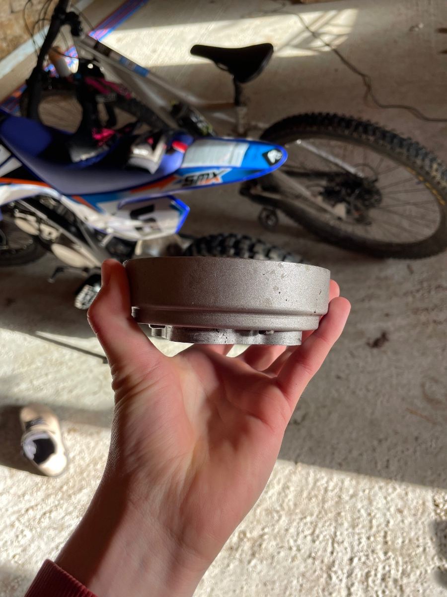

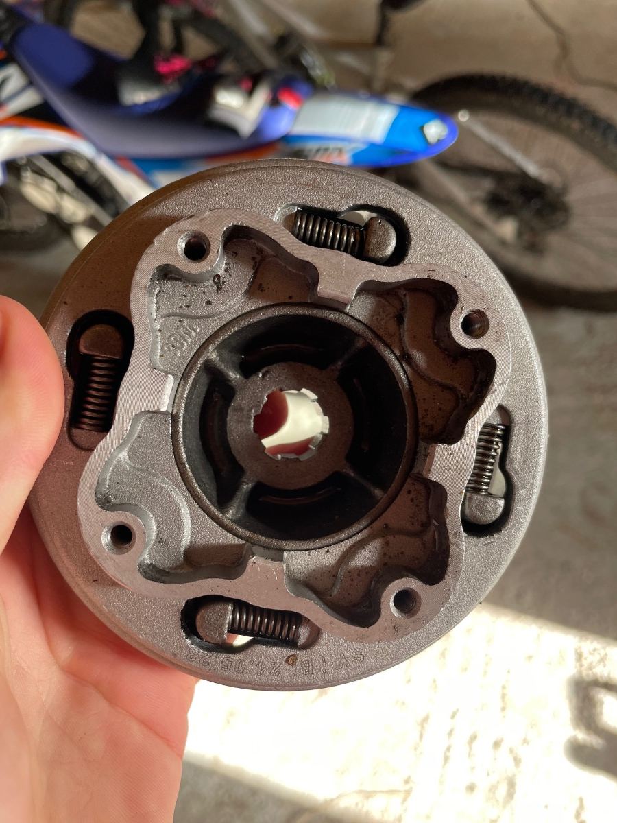

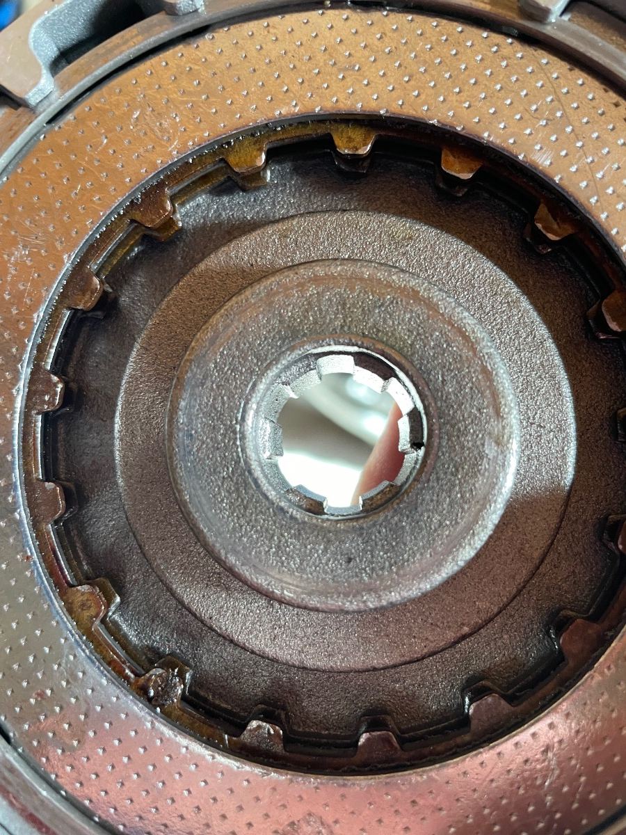

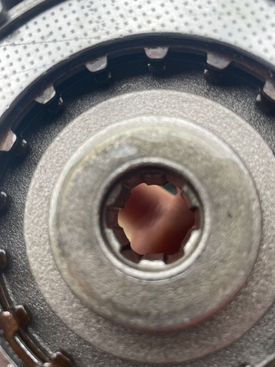

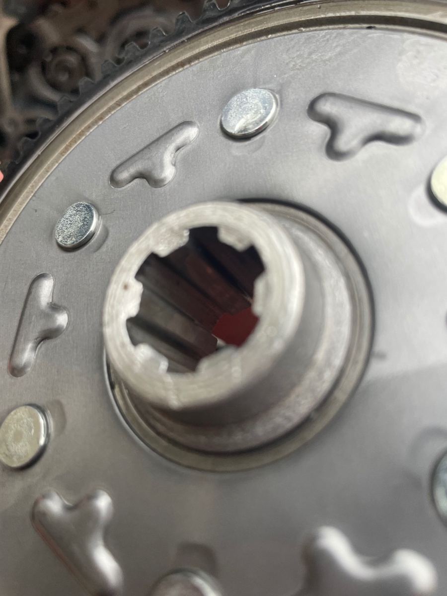

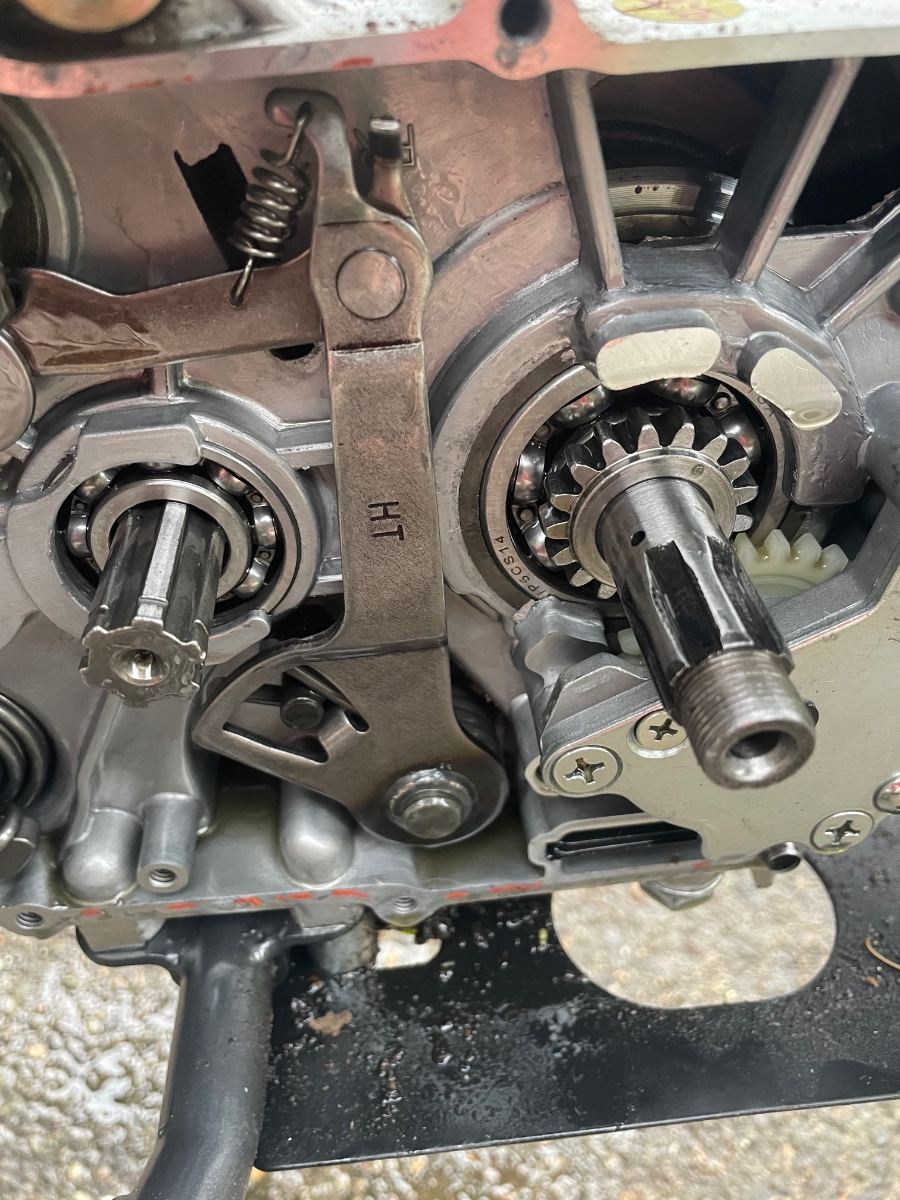

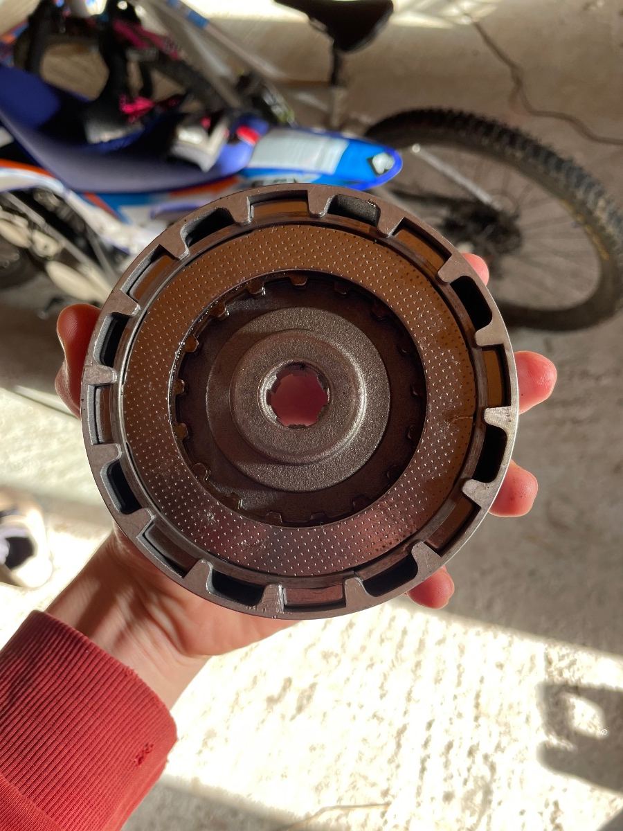

loulou125 Posté(e) le 24 novembre 2024 Auteur Signaler Posté(e) le 24 novembre 2024 (modifié) j'ai tout démonter et je pense que ce n’est Pas un problème de clavette vu que il y en a pas. C’est juste des crans (j'ai mis des photos) qui font que les pignions et l embrayage «grip » a l axe du vilebrequin. du coup je suis vrm perdu la…. Modifié le 24 novembre 2024 par loulou125
Hrc Posté(e) le 24 novembre 2024 Signaler Posté(e) le 24 novembre 2024 Salut certain moteur ont une clavette qui fait fonctionner laccroche a l'embrayage. Toi ce n'est pas le cas... Peux tu nous prendre ta cloche et tes disques garnis d'embrayage en photos ?

loulou125 Posté(e) le 7 décembre 2024 Auteur Signaler Posté(e) le 7 décembre 2024 Salut désoler de ne pas avoir répondu plus tôt. on m’avais demander des photos de la cloche d’embrayage: Le 01/12/2024 à 11:12, sebdu10 a dit : salut, je n'avait pas vue ton message vaut mieux tu fasse citer et ensuite tu écrit ton message Ok Le 01/12/2024 à 11:12, sebdu10 a dit : salut, je n'avait pas vue ton message vaut mieux tu fasse citer et ensuite tu écrit ton message du coup c’est ce que j’ai fait et la roue tourne quand je tourne la cloche à la main en 1ére
