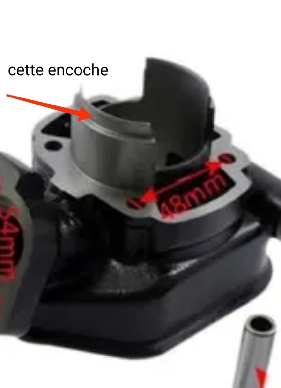

1 Bader Posté(e) le 8 février 2025 Signaler Posté(e) le 8 février 2025 (modifié) Oui toute les merde pas cher qui ont une encoche en bas du cylindre Modifié le 8 février 2025 par Bader

0 Bader Posté(e) le 9 février 2025 Signaler Posté(e) le 9 février 2025 A priori tu ne veux rien modifier donc prends un cylindre qui à le bas du cylindre comme sur la photo ( pour du 70 cc) , tu peux mettre du après 2004 mais tu devra modifier des trucs sur le cylindre.
