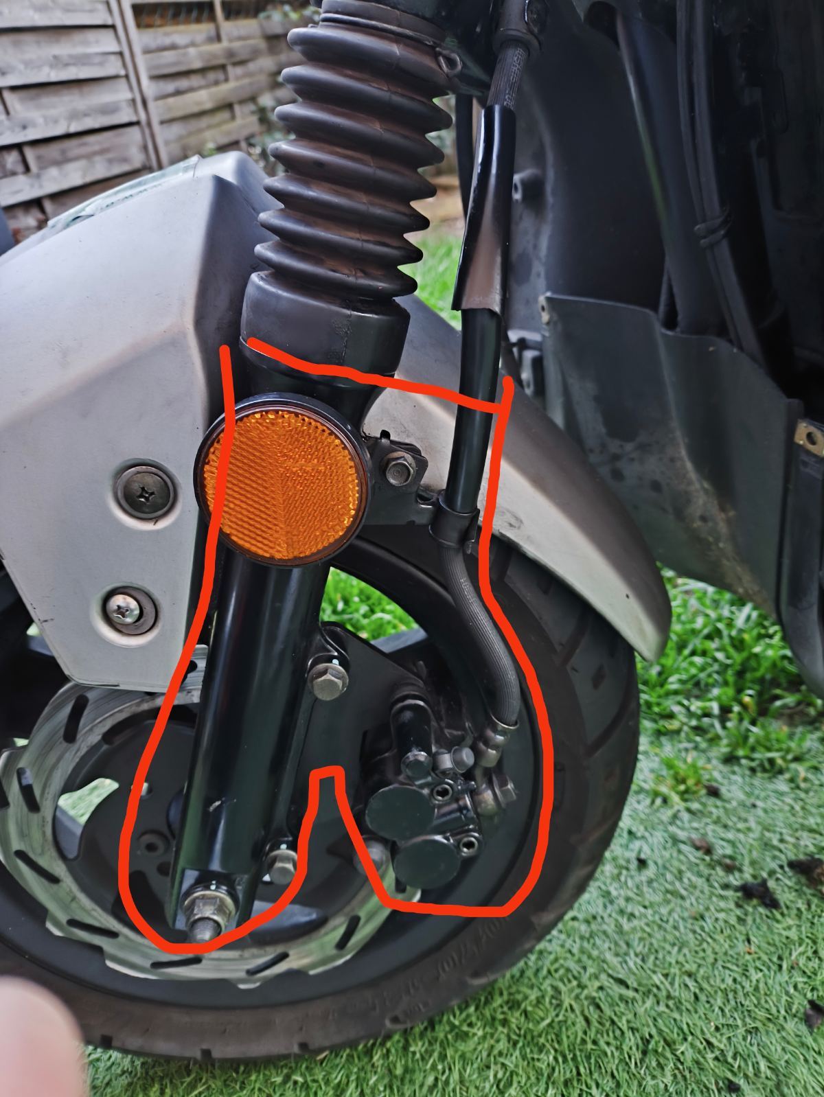

Loik69 Posté(e) le 20 février 2025 Signaler Posté(e) le 20 février 2025 Bonjour à tous,j'ai un ptit soucis avec mon orbit 2 4t euro4,j'ai remarquer que j'ai pleins d'huile sur le bas de l'amortisseur avant gauche et sur l'étrier de frein,dans le maitre cylindre il me reste un quart.D'ou pourrais venir cette huile?
Bader Posté(e) le 20 février 2025 Signaler Posté(e) le 20 février 2025 (modifié) Salut Il faudra démonter un minimum de carénage pour localiser fuite, ça peut venir d'un peu partout sur le circuit de freinage, raccord bango, joint, durite. Decouvre le circuit de freinage nettoie le avec un vaporisateur rempli d'eau puis actionne plusieurs fois le frein tu devrais voir la fuite apparaître. Modifié le 20 février 2025 par Bader

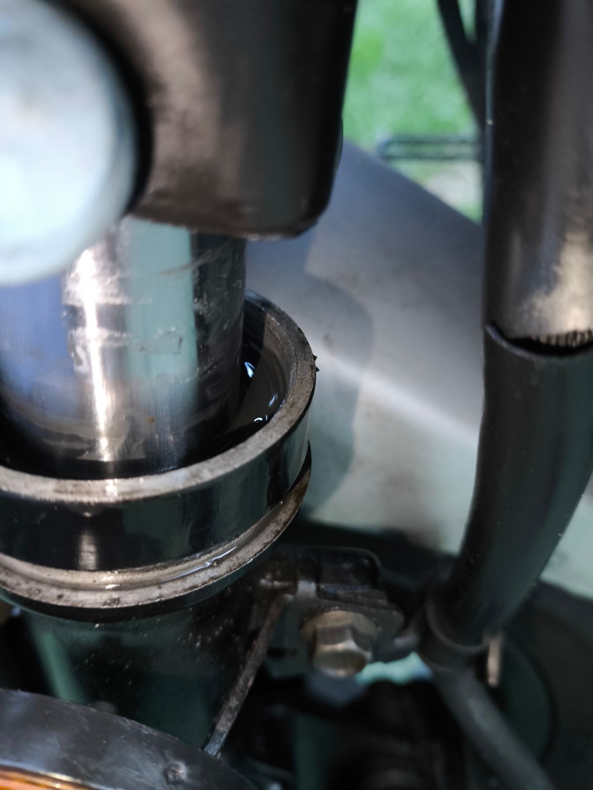

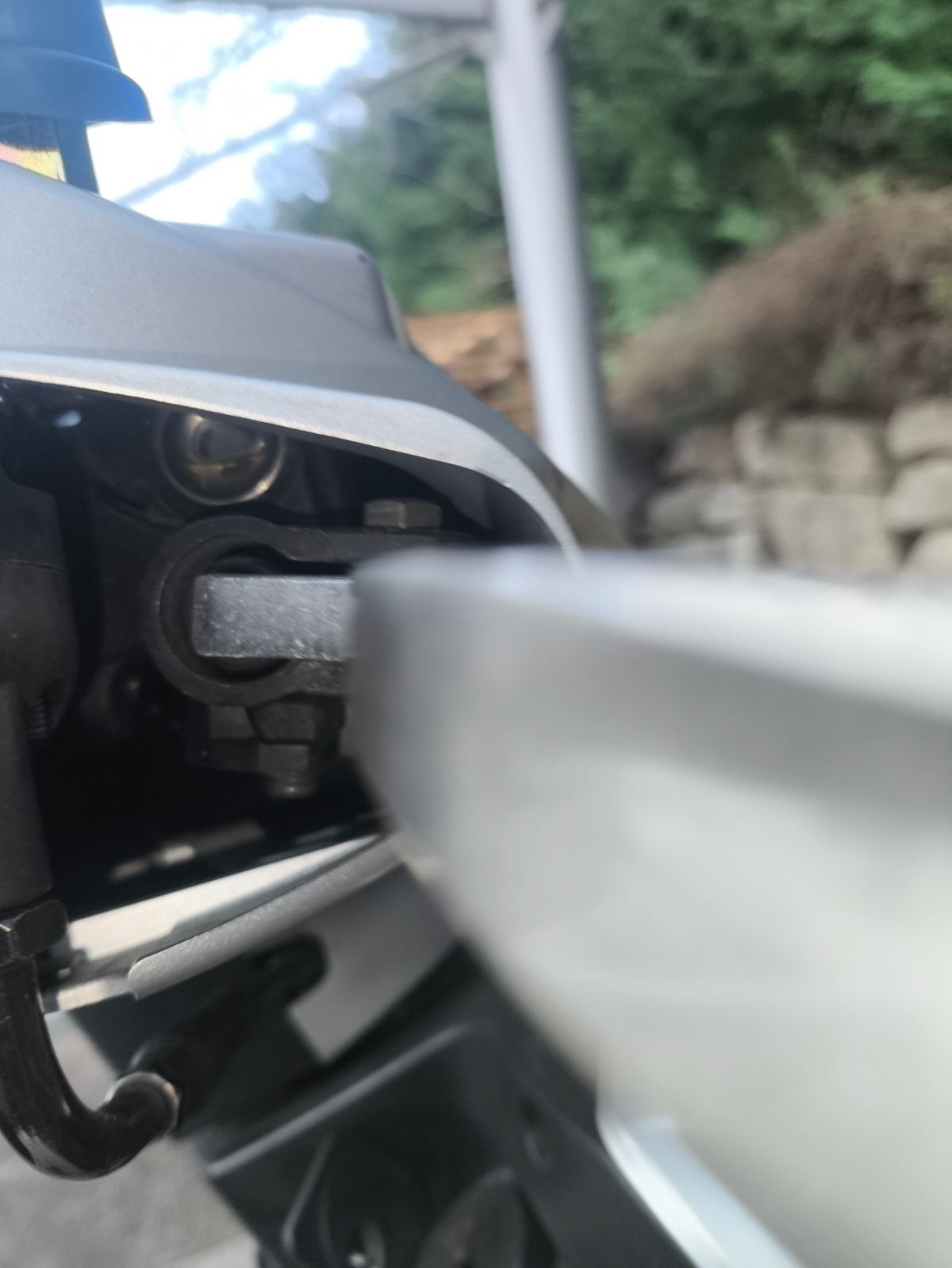

Loik69 Posté(e) le 20 février 2025 Auteur Signaler Posté(e) le 20 février 2025 Sa y es, démonté le carénage avant. J'avais plein d'huile sur cette partie (voir photo) Après avoir nettoyé un peu j'ai voulu voir si sa venait pas de l'amortisseur j'ai soulever le caoutchou,j'ai de l 'huile a l'interieur il y a 4 minutes, ProtectDreams a dit : Mes un kit 70 C'es possible sur ce scoot

ProtectDreams Posté(e) le 21 février 2025 Signaler Posté(e) le 21 février 2025 Il me semble que tu as des fourches inversé. Il y a quelques tutos sur le net. Ne roule pas avec ce problème. Il y a de grandes chance que ça verse sur les plaquettes de frein
