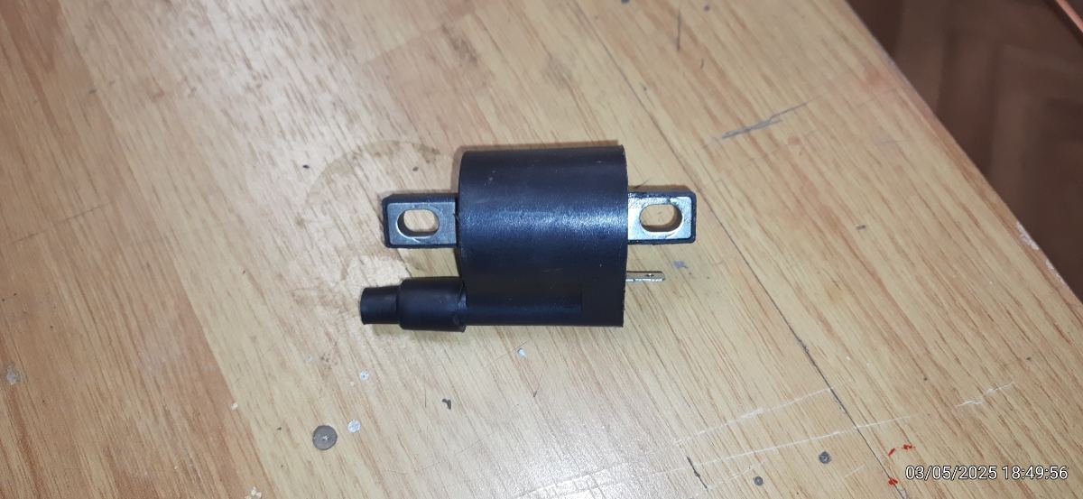

Bonjour, je suis occupé de remettre en état un scooter Neco one 12, 50 CC, 4 temps de 2022, et j'ai un problème électrique avec la bobine d'allumage, c'est la 2eme x quelle claque, l'un d'entre vous aurai t'il une idée de cette cause, merci d'avance.

Bonjour,
Peut être que tu ne mets pas le bon modèle.
les bobines depuis euro4 ne sont plus les mêmes.
bobine euro2-euro3 :
https://www.boostycom.fr/allumage/812-bobine-d-allumage-70-cm-haute-qualite.html
bobine euro4-euro5 :
https://www.boostycom.fr/pieces-50cc-4t/2737-bobine-allumage-scooter-chinois-50cc-4t-euro4.html
La bobine euro4-euro5 est plus grosse et bien plus lourde.

Voici ce que j'ai comme bobine, j'ai placé une nouvelle identique a l’ancienne avec un porte fusible volant de 5 amp, et au 1er coup de kick il a sauté, pffffff

Bonjour et quelle solution avez vous trouvée car je suis dans le même cas j'ai identiquement la même bobine et je ne trouve pas la solution, merci
