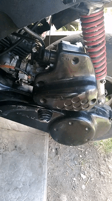

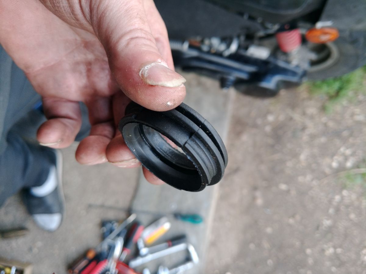

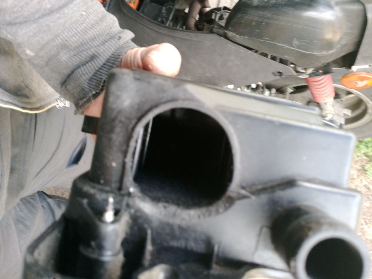

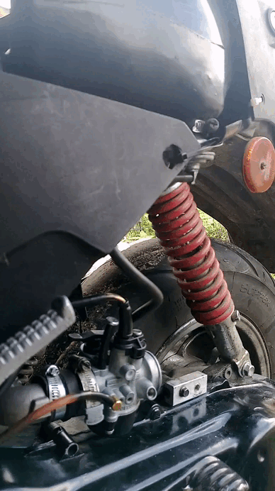

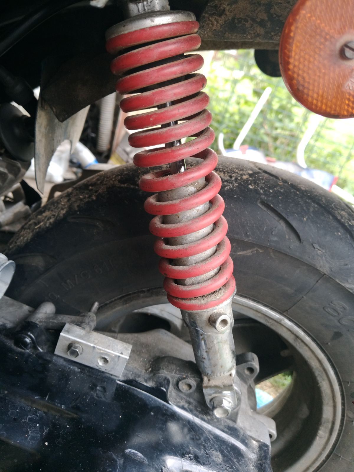

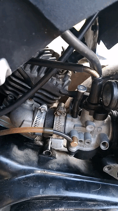

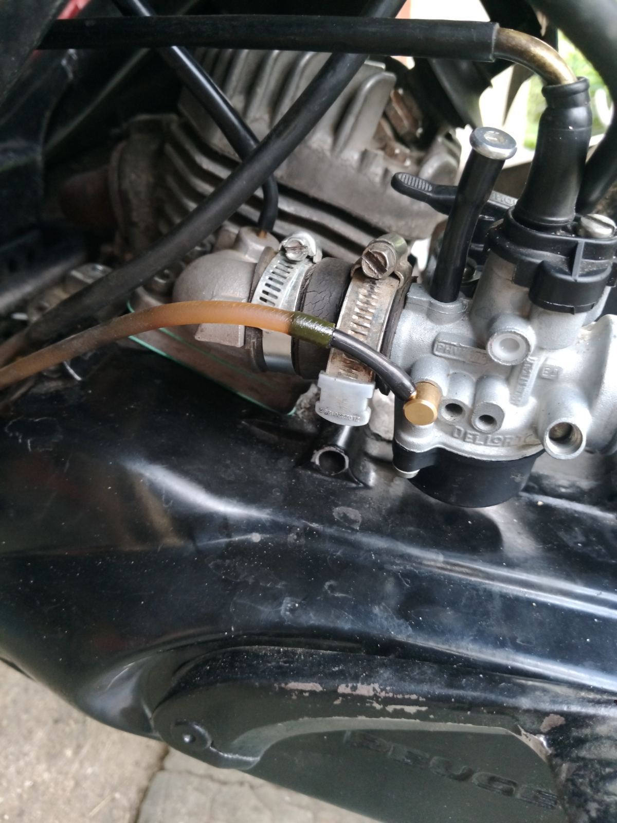

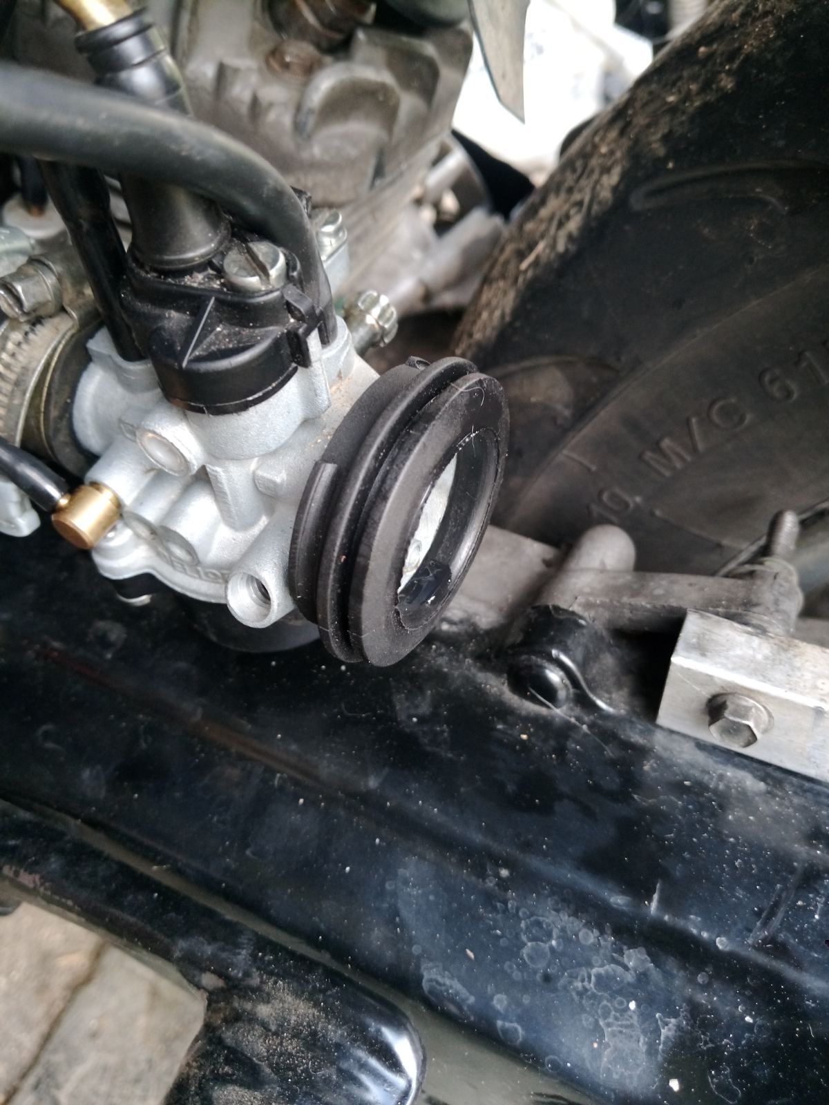

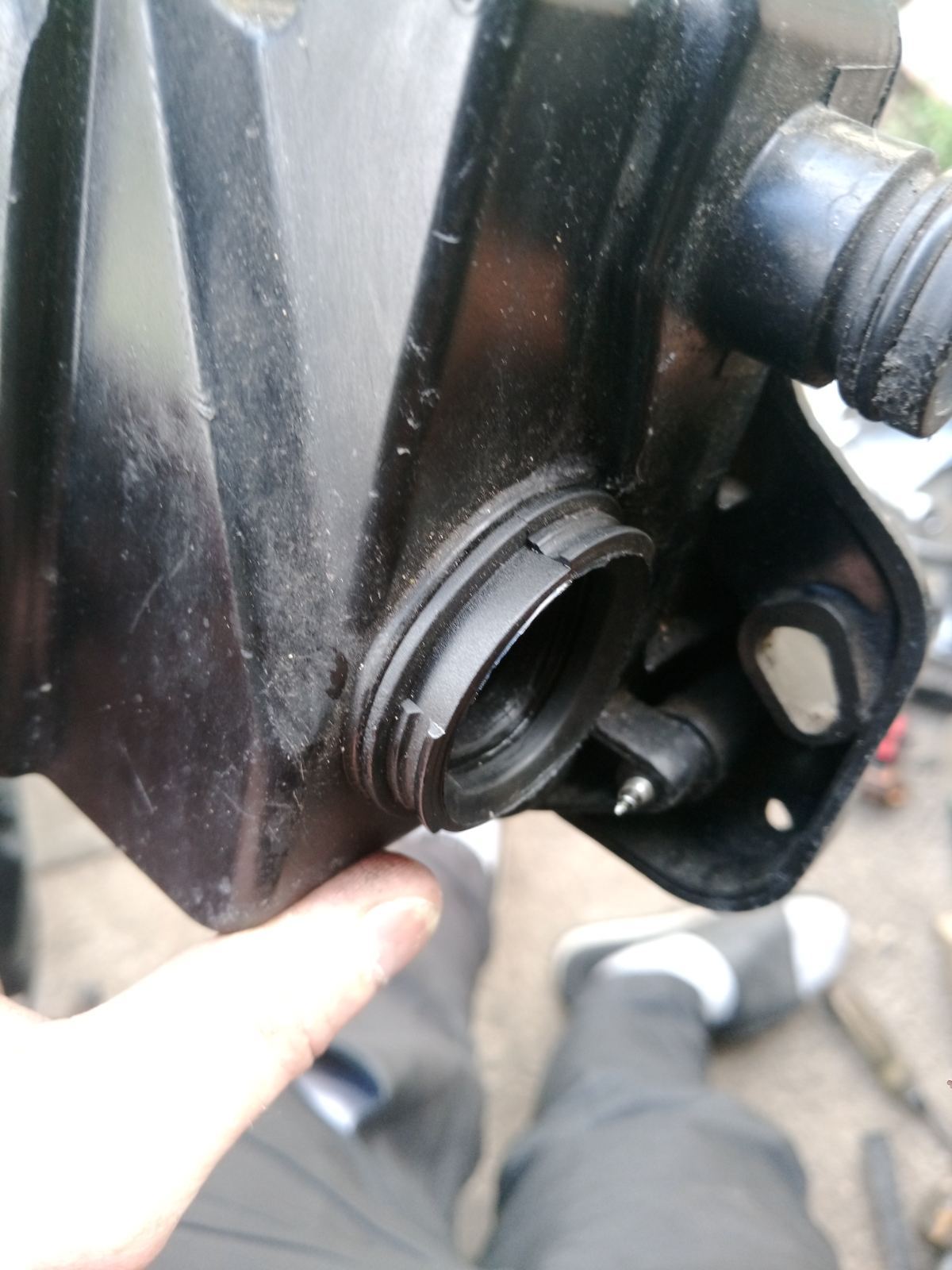

sebdu10 Posté(e) le 22 août 2025 Signaler Posté(e) le 22 août 2025 Bonjour, Voici une petite solution pour installer votre boîte à air d'origine trekker avec un carburateur de 17.5, possible que sa déjà été fait mais vaut mieux 2 fois qu'une. Il faudra un manchon de 33 ou 35mm, je ne sais plus trop la cote, ensuite élargir votre boîte à air à la lime a bois de préférence Ensuite installer le manchon à l'envers, comme sur la photo( attention à ne pas trop élargir la boîte à air, faite des test de temps en temps) Ensuite vous devrez avoir une suspension un peu moins large que celle d'origine et fabriqué une petite patte et faire comme sur la photo Je vous conseille d'ouvrir la boîte à air pour l'installation, sinon le manchon rentre dans la boîte a air Ensuite, plus qu'à mettre une vis pour faire tenir le tous et tous tien très bien, voilà si ça peut aider, désolé pour le pavé et les fautes. voilà, fini de tous remonter
