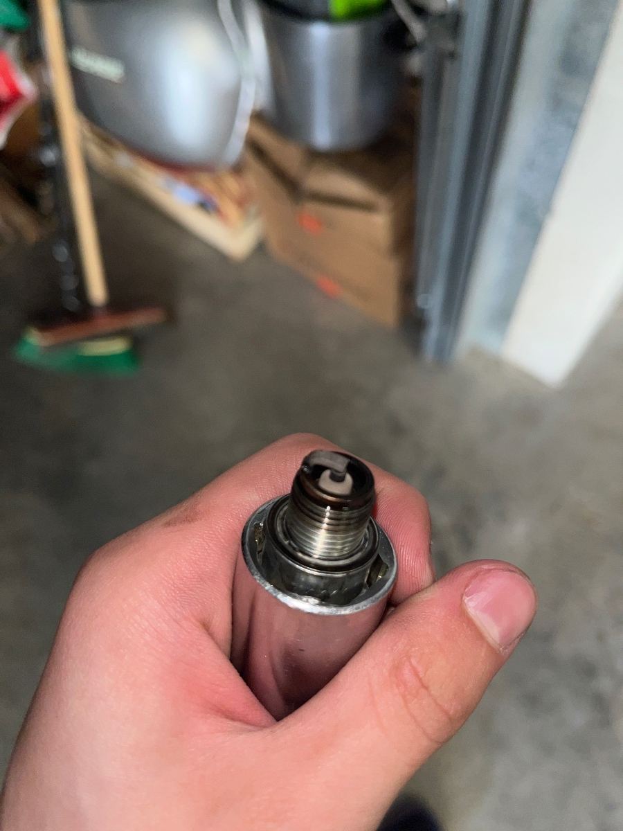

Mbk _booster Posté(e) le 29 septembre 2025 Signaler Posté(e) le 29 septembre 2025 Salut à tous, j’ai un problème sur mon MBK booster en 70 airsal t6 j’ai un carburateur de 17,5 Dell'Orto phva clapet malossi boîte à air d’origine avec mousse malossi gicleur j’ai tout essayer aucun résultat il prend pas les tours au début quand j’accélère il part sans prendre trop les tours et après petit à petit il prend les tours et fume blanc mais la bougie reste blanche au milieux et autour y’a de l’huile et de l’essence non brûler vous saurez pourquoi ça fait sa ? Sachant que avant le 70 airsal j’avais un 70 motorforce avec la même configuration il marcher très bien !
sebdu10 Posté(e) le 17 octobre 2025 Signaler Posté(e) le 17 octobre 2025 Le 29/09/2025 à 13:51, Mbk _booster a dit : Salut à tous, j’ai un problème sur mon MBK booster en 70 airsal t6 j’ai un carburateur de 17,5 Dell'Orto phva clapet malossi boîte à air d’origine avec mousse malossi gicleur j’ai tout essayer aucun résultat il prend pas les tours au début quand j’accélère il part sans prendre trop les tours et après petit à petit il prend les tours et fume blanc mais la bougie reste blanche au milieux et autour y’a de l’huile et de l’essence non brûler vous saurez pourquoi ça fait sa ? Sachant que avant le 70 airsal j’avais un 70 motorforce avec la même configuration il marcher très bien ! salut, réponse en retard, il faut tu monte un gicleur plus gros et tu teste a chaque fois, il faudra que tu règle ton carburateur a chaque changement de gicleur, quand le carburateur sera régler, tu test et sur une bonne ligne droite, tu roule à fond et tu fait un coupe moteur.
