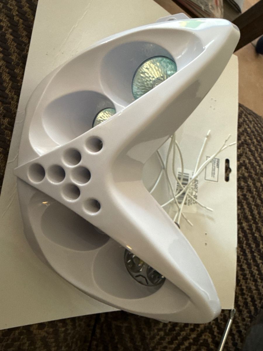

Bonjour. Je souhaite changer mon phare avant d'origine sur mon nitro 50 de 2001 par un double optique Replay les mais je ne comprends pas comment faire le branchement...
Quelqu'un peu me venir en aide s'il vous plaît?

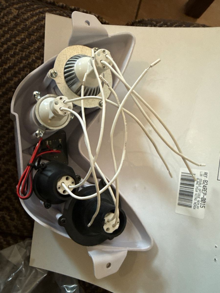

Pour le branchement des leds, je te suggère de raccorder le fil rouge au fil brun du contacteur (ils seront alimentés par la batterie après avoir mis le contact), et le noir à la masse sur le cadre.
Pour le branchement des halogènes, voici une photo qui illustre pas mal ce qu'il faut faire:
Deux paires de fils seront à raccorder à la masse, une paire sur le jaune et la dernière sur le vert.
