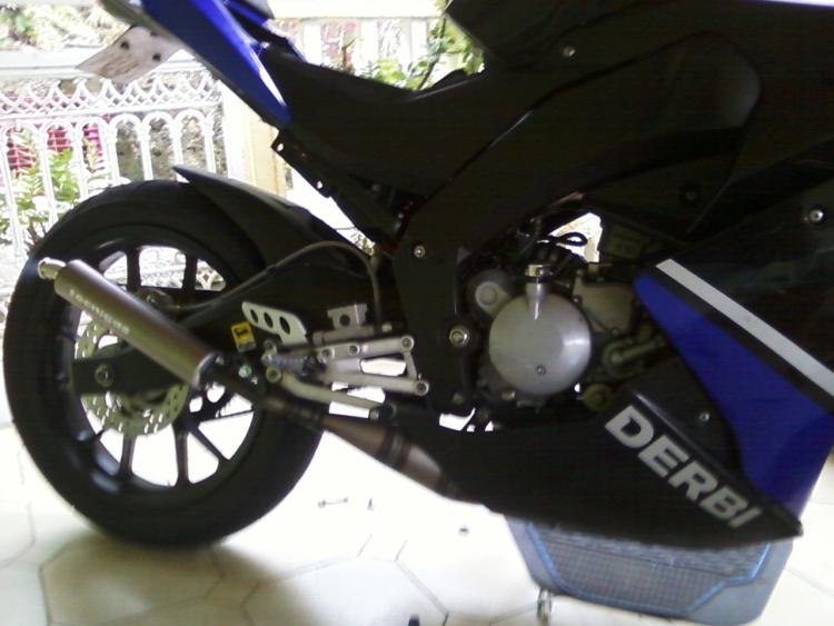

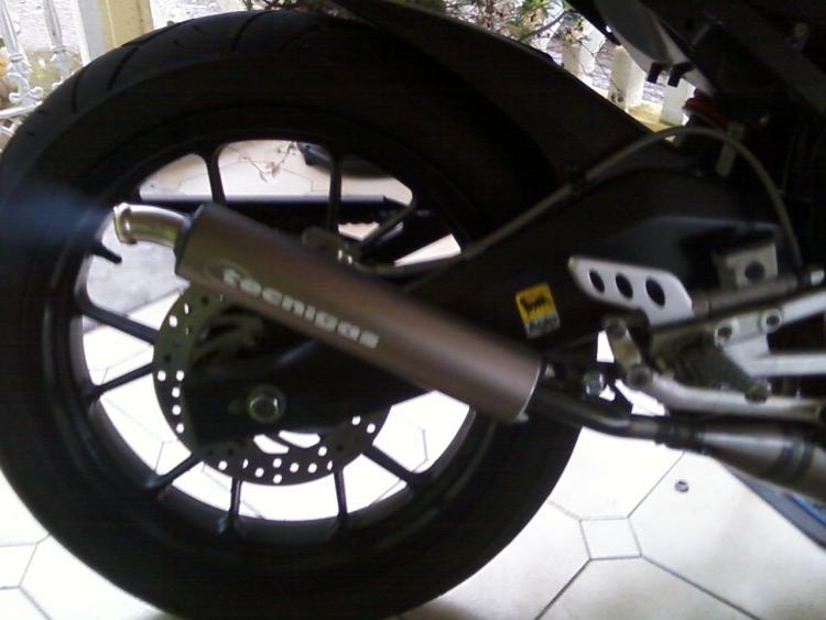

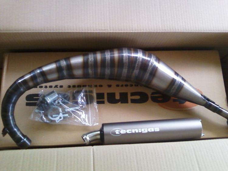

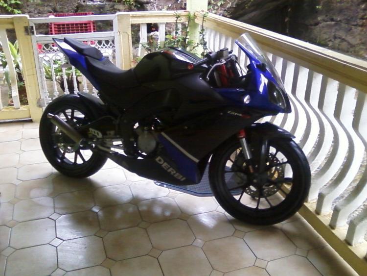

lordSSS ace Posté(e) le 10 mai 2012 Signaler Posté(e) le 10 mai 2012 (modifié) Salut a tous, Mon avis sur se pot, pour qui conte veux sans procurer un.. Ces un pot homologué, son prix varie de 170€ a 200€ selon les sites, scootfast maxiscoot la becanerie diabolo.lu rrd.préparation.. D' après certaines revus: Les performances du e-Box se positionne entre les perfs du R2 et R3, un peu moins coupleux à mi régime mais plus nerveux en haut régime. Vis-à-vis du R2 le e-Box demande plutôt une conduite sportive dans les tours. Mais quand même il fait moins de bruit que le R2! Le corps étudié pour le haut moteur 50cc Racing ou 70cc entrée de gamme. Il donnera pas trop mal sur un moteur d’origine mais cet échappement est surtout fort dans les hauts régimes... chose qui est assez vrai. ces la réplique exacte du g-box. Néanmoins je le trouve plus creux que le R2 sur origine mais il tire plu sec ^^ vers 8500/8700tr/min désolé je ne pourrais pas être plus précis pour le moment!! sa surprend la ère fois .. l' accélération est comparable a un kit airsal 72, pot conti passage bas et carburateur 19 monté sur xps am6 d'un ami, se qui fais beaucoup pour un simple pot en exagérant.. Il possède 2 brides, une a chaque extrémité du pot, très facile a retiré au passage. pour ceux quil veulent rouler avec se pot bridé je vous dirais que sa ne vaut pas le cout car il est aussi décevant que le pot d'origine et plus encore.. Les fautifs : voici mon montage sur la nouvelle derbi GPR 2010 A suivre; vitesse max avec vidéo a l'appuis des que le beau temps revient... PS: je fessais du 91/92km/h avec juste pignon de 14 sur pot d'origine bridé par catalyseur et recycleur de gaz, je vise minimum un petit 100km/h avec se pot :D . je suis parti faire des essaies dans un coin montagneux, au risque de me contredire, grosse déception :pascool: , se pot est horrible!! sur plat ça va et encore faut poussé tous les rapports dans la zone rouge!! il monte quasi a 13000tr/min, pour un cylindre et vilebrequin d'origine cest clairement pas bon, pour les démarrages dans les grandes cote bin ces mort, autant prendre a pied! il faut passez tous les rapports a 11000tr/min!!.. je le déconseille fortement sur cylindre d'origine surtout avec un pignon plus gros que 13. ces l'un des pots le plus creux que j'ai pus essayé, il est comparable a un R3 et un conti avec cette horrible creux sous les 8000tr! en revanche a haut régime et associé a un kit 70, ces une tout autre histoire, sinon le bruit est assez sympa une fois dans les tours.. cependant, il sera ravir les mordus de pointe et de conduite dans les hauts régimes. Pour conclure je dirais qu'il s'agit d'un assez bon pot qui rivalise avec les YASUNI, SCR CORSE, BIDALOT... pour un prix plus attractif Modifié le 28 mai 2012 par lordSSS ace
