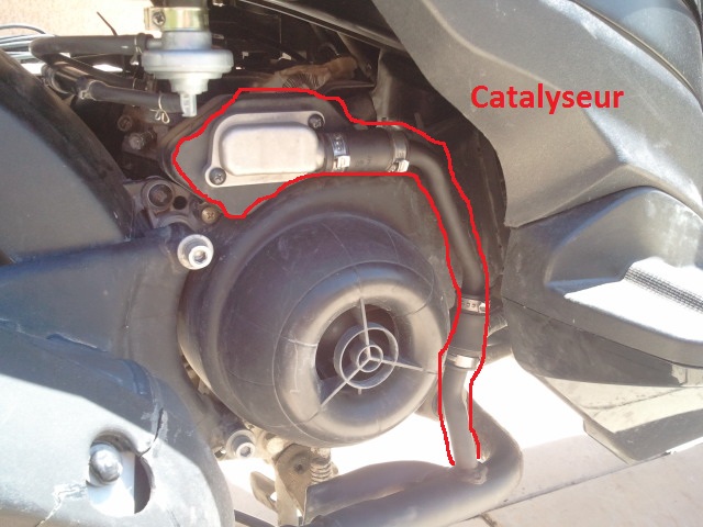

Et vu que je suis gentils je vais te répondre.
La durits dont tu parle est relié au systéme antipollution.
Sur Ludix il se trouve en dessous de la pipe d'admission.
Ou alors il se trouve juste au dessus de ta béquille central. (En dessous de ta sortie cylindre(échappement).)
A toi de trouvé ou il se cache c'est très facile.
Quand tu l'aura trouvé t'aura 4vis a enlever. Et tu devra le remplacer par un Obturateur.
Stage6 par référence.

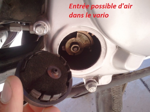

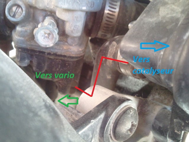

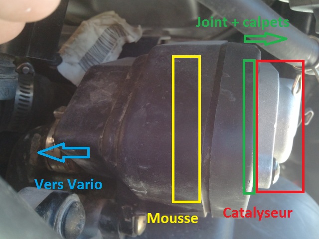

Merci ! Heu je veins de voir et sa m'inquiète un peu le tube qui sort du pot possede un clapet qui oblige les gaz a aller vers le pot ces gaz sont avant filtrer par une mousse et vienne du variateur ! Es ce norma ?
