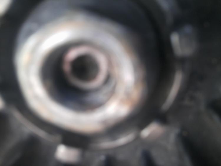

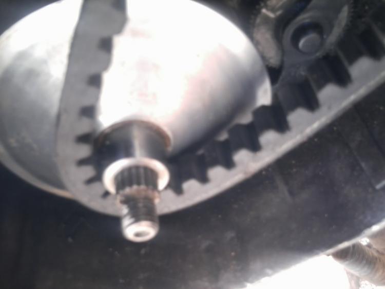

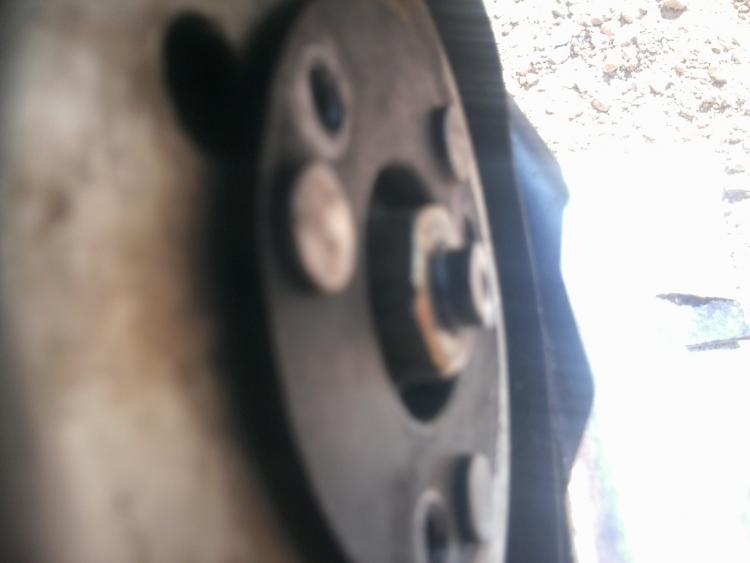

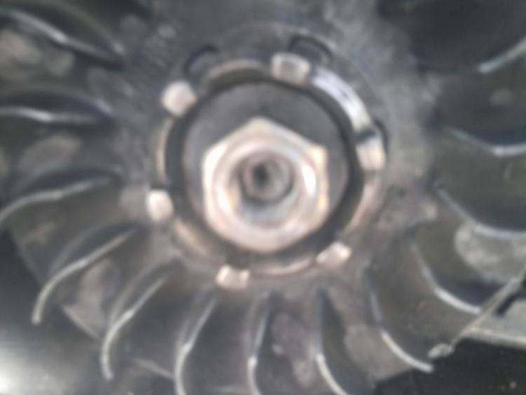

Thomas83 Posté(e) le 15 mai 2012 Signaler Posté(e) le 15 mai 2012 bonjour alors aujourd'hui en allant au bahut mon scoot des que j'arrêter d’accélérer sa faisait un bruit style "veiiiiiiiiiiiii" le scoot marcher bien mais avait des a coup defois et pas la même accélération qu'avant >< alors en rentrant chez moi j'ai démonter ma boîte a kik rien d'anormale alors je démonte mon variateur je regraisse le tout et la en re montant l'ecrou ne pouvais pas se viser beaucoup comme si le vilebrequin était décaler , j'ai regardes les galet tout va bien rien qui bloc ou quoi mais la courroie est bien placé pourtant ; alors j'ai démonter le coter allumage et c’était comme sa normal ? : voilà si vous pourriez m'aider sa serrait super :D
alex du 59 Posté(e) le 15 mai 2012 Signaler Posté(e) le 15 mai 2012 (modifié) ton vilebrequin a pas l air décaler tu arrive pas a le visser à fond peut être que en mettant ton vilebrequin tu as taper sur l ecrou du coup il est aplatie d un coter des 2 coter t arrive pas a le visser ? test de l autre coté au pire de l ecrou Modifié le 15 mai 2012 par alex du 59
Thomas83 Posté(e) le 15 mai 2012 Auteur Signaler Posté(e) le 15 mai 2012 ton vilebrequin a pas l air décaler tu arrive pas a le visser à fond peut être que en mettant ton vilebrequin tu as taper sur l ecrou du coup il est aplatie d un coter des 2 coter t arrive pas a le visser ? test de l autre coté au pire de l ecrou non mais c'est le vilebrequin d'origne c'est peut être un galet qui ce coince derrière ?
alex du 59 Posté(e) le 15 mai 2012 Signaler Posté(e) le 15 mai 2012 ha oui aussi ou même la couronne du démarreur électrique démonte tou est remonte le tout correctement peut être que c'est mal mis mes ton vilebrequin a pas bouger je pense ca doit autre chose

Razanem91 Posté(e) le 16 mai 2012 Signaler Posté(e) le 16 mai 2012 Tu as une rondelle qui va venir butée contre l'axe du vilebrequin, juste après avoir mis la courroie. Il faut la mettre sinon sa cré des vibrations. Si avant de démonter l'écrou était bien vissé et maintenant non, c'est que tu as mal remonté le tout. Il vilebrequin ne se décale pas sans rien faire.
Thomas83 Posté(e) le 16 mai 2012 Auteur Signaler Posté(e) le 16 mai 2012 Tu as une rondelle qui va venir butée contre l'axe du vilebrequin, juste après avoir mis la courroie. Il faut la mettre sinon sa cré des vibrations. Si avant de démonter l'écrou était bien vissé et maintenant non, c'est que tu as mal remonté le tout. Il vilebrequin ne se décale pas sans rien faire. oui j'ai pas de rondelle moi mais sa aller tres bien avant j'ai regarder avec carter ouvert s fait un putain de bruit la courroie vribre et tout il faut la mettre ou la rondelle ?
RyDeR_3.i Posté(e) le 17 mai 2012 Signaler Posté(e) le 17 mai 2012 ta joue fixe bouge t'elle lorsque tous est viser?
Thomas83 Posté(e) le 17 mai 2012 Auteur Signaler Posté(e) le 17 mai 2012 ta joue fixe bouge t'elle lorsque tous est viser? non pas du tout

RyDeR_3.i Posté(e) le 17 mai 2012 Signaler Posté(e) le 17 mai 2012 non pas du tout je te demande sa parce que quand la courroie à déja perdu beaucoup d'épaisseur et que la rondelle n'est pas derrière la joue fixe! la variation fait un bordel puisque la joue fixe n'est plus tenue par la courroie! problème vue dernièrement sur un stunt que j'ai réparé en remettant la rondelle d'origine justement! plus problème jusqu'a maintenant. la rondelle permet à la joue fixe de reste stable aussi! faut pas croire!

Thomas83 Posté(e) le 17 mai 2012 Auteur Signaler Posté(e) le 17 mai 2012 je te demande sa parce que quand la courroie à déja perdu beaucoup d'épaisseur et que la rondelle n'est pas derrière la joue fixe! la variation fait un bordel puisque la joue fixe n'est plus tenue par la courroie! problème vue dernièrement sur un stunt que j'ai réparé en remettant la rondelle d'origine justement! plus problème jusqu'a maintenant. la rondelle permet à la joue fixe de reste stable aussi! faut pas croire! mais la mienne bouge pas ^^ ..... :vener:
kHRUMP Posté(e) le 17 mai 2012 Signaler Posté(e) le 17 mai 2012 tu ne le vois peut être pas, mais a haut régime je suis sur qu'elle bouge ;). même une joue fixe trop serrer émet des sifflements.
