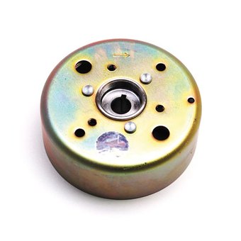

tu mes un bloque-piston tu desserrre ton ecrou ensuite pas besoin d arrache volant tu prend un marteau est tu tape sur les 3 rond en fer aplatie sur ta cloche tape bien sur les 3 est tu regarde si ta cloche est décolé a force de taper elle vient tout seul quand tu tire dessus

ben tu le devisse est tu l enleve a la main le boulon est la rondelle derriere aussi ensuite tu tape sur les fer aplatie sur la cloche au marteau est c'est bon

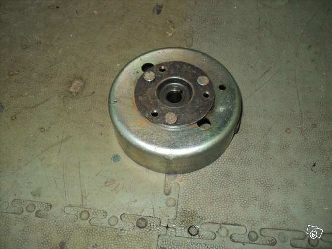

post-714-0-92156900-1337178645_thumb.jpgau millieu tu as le trou de l ecrou est autour tu as 3 fer en métal chromé ben c'est ca les fer tu frappe dessus sur les 3 au marteau est tu tire sur la cloche avec ta main si ca vient pas tu repete l operation jusque a ce quel s enleve Modifié par alex du 59

ben c'est pareille ou tu tape au dessus de la cloche alors mes pas trop fort sinon elle sera plus droite
