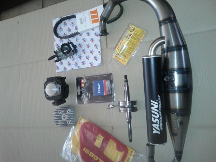

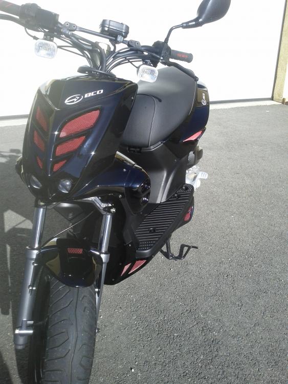

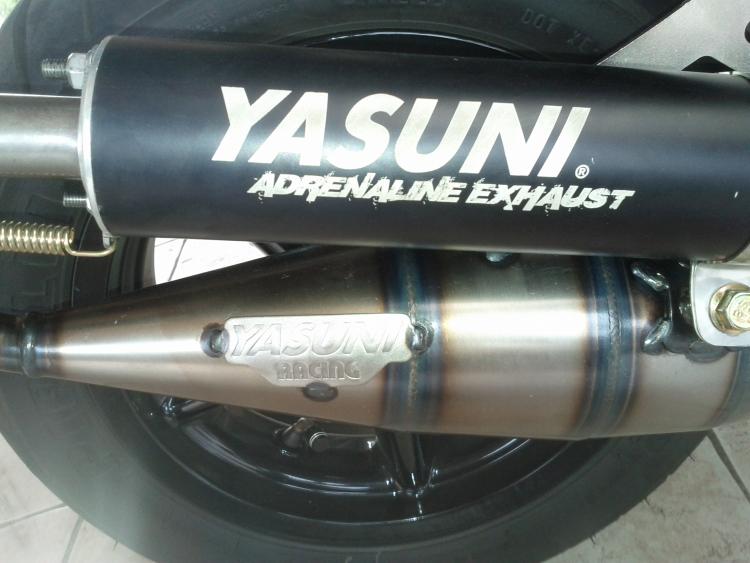

tic31880 Posté(e) le 17 mai 2012 Signaler Partager Posté(e) le 17 mai 2012 Bonjour a tous, Bienvenu sur mon projet : stunt bcd Black and ReD : Moteur : Kit 70 dr fonte => reçu Pot yasuni R :love: => Ok Vilebrequin motoforce évolution => MXS c'est tromper :huh: échange en cours Kit roulement et join spy Stage6 => reçu Carburateur 19 dell orto => reçu Ressort embrayage et poussée rouge => a commander Courroie renforcée => reçu Variateur MHR ? => à voir Embrayage ? => a voir je veux que tout le monde me donne ces avis je veux un moteur qui envoie mais je veux qui soit tout aussi solide !! Partie esthètique : Carrenages full bcd :love: => OK Poignée domino noir/rouge => OK Clignotant arr goutte d'eau Clignotant av STR8 noir fumée => à monter Grille rouge => OK Liseret rouge jantes => a commander mais ou ? Durite rouge => a commander Passage de roue modifier (prise d'air à faire) => cherche quelqu'un Rétroviseur BCD F1 pro series => a commander. Griffes Monster energy passage de rouge => bientôt La liste évolura au fil du temps Partie cycle : Peinture BM, ressort ammorto, fourreaux noir brillant => cherche quelqu'un/tarif Disque de frein artek k1 230 mm :love: => a commander Amortisseur oleopneumtique => leuel ? Merci pour ceux qui suivent et place au photos. Miniature(s) jointe(s) : Lien vers le commentaire Partager sur d’autres sites More sharing options...
