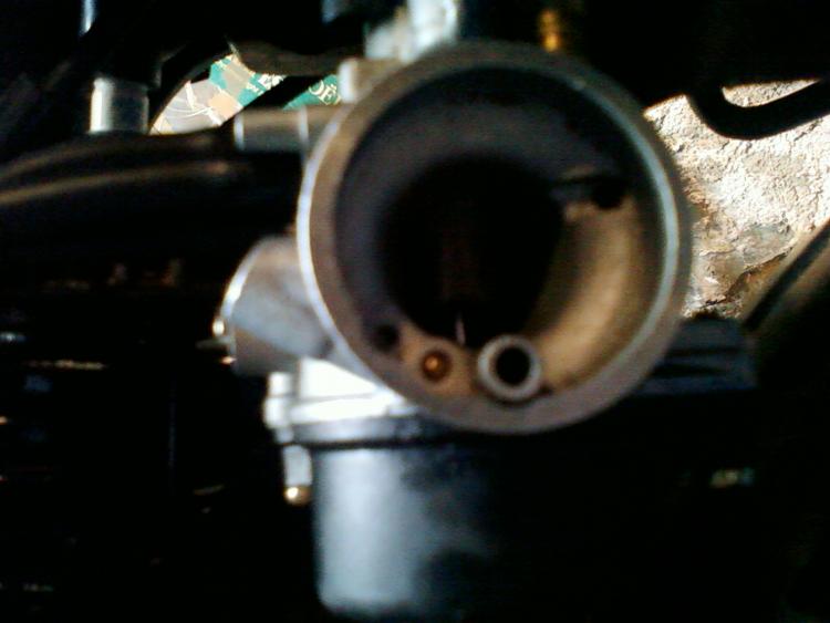

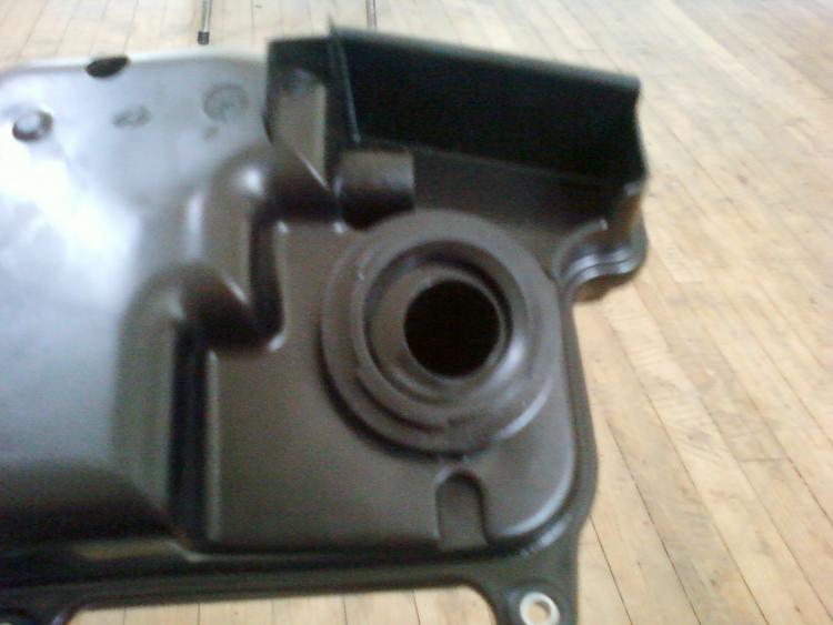

Voilà tout à l'heure je suis allé chercher ma boîte à air , mais j'arrive pas à la mettre a l'emplacement au carburateur et avec le cornet sans soucis !
Pouvez-vous m'aider s'il vous plait , je sais c'est une question bête mais bon j'ai pas envi de demander de l'aide a mon frère ou cousin ! :)

re ben comme dit plus haut mes le raccord avant ensuite tu enboîte le manchon sur la boîte à air aide toi d un tourne vis je sais c'est pas evident mes quand c'est mis ca bouge plus
Ce que tu appel le raccords c'est le caoutchou rond et noir à la sortie derrière ?
  Le 19/05/2012 à 12:55, alex du 59 a dit :
oui monte la ce sera mieux que le cornet est oublie pas de faire tes réglage ensuite baisser ton gicleur ect ....

Ouais mais je laisse le carburateur sur la pipe ou je l'enlève ?

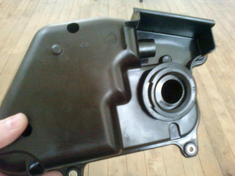

tu laisse le carburateur tu monte le raccord en coude a mon avis a 90 ° tu l enboîte sur le carburateur tu ouvre ta boîte à air en 2 tu enleve les 4 vis tu enboîte la boîte à air partie arrière est tu remet ta mousse ainsi que le couvercle avec les 4 vis voilà

J'ai sa , SA MARCHE NICKEL
