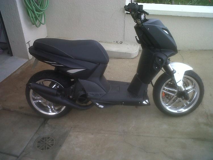

Alors voilà je vous présente mon Stunt full bcd qui sera bientôt en orange Lambourghini avec rajout de nacré et de pailléte .
Je vous met une photo du Stunt a son achat :).
post-5254-0-07420200-1337534514_thumb.jp
voilà comme on peut voir pas superbe hein .
Maintenant je vous met une photo de son états actuel. Puis je vous explique les modifs de faite depuis :) .
post-5254-0-77589400-1337534732_thumb.jp
voilà maintenant :).

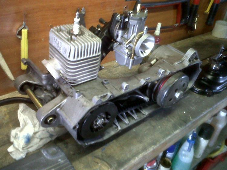

Alors maintenant je vous explique nivos moteur ce que il y a eux.
J'ai un moteur full origine qui été poser sur le stunt a son achats.
Et puis le moteur qui et poser maintenant .
-Kit 70 mxs racing axe de 10
-Pot mxs
-carburateur de 21 Stage6 a boisseaux plats
-Big valve Stage6
-vilebrequin Stage6 axe de 10
-Pack overange Stage6
-Cloche Malossi fly clutch ( pas encore reçus )
-Allumage mvt Digital Direct ( pas sur les photos car en cour de commande )

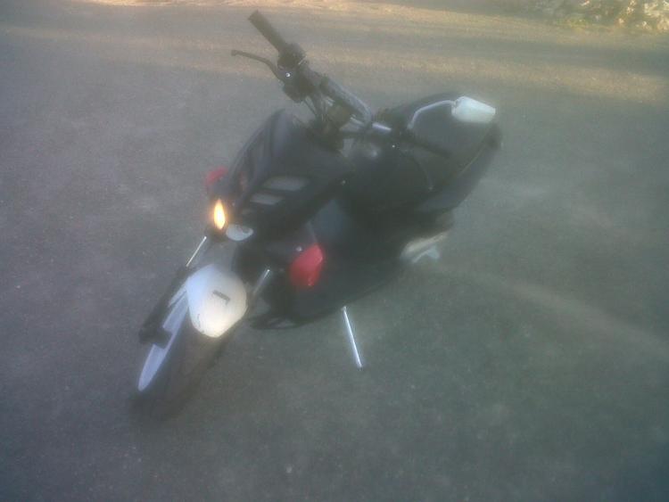

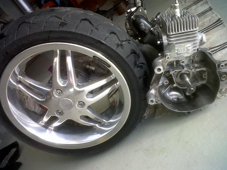

post-5254-0-35200000-1337535060_thumb.jp
Pas encore l'allumage comme préciser au dessus :)
post-5254-0-59339100-1337535068_thumb.jp
Maintenant je vous explique nivo esthétique se qui a changer :).
-Carénages bcd noir mat qui comprend:
passage de roue, face avant, aile arrière, sabot 3 pièces, bas de caisse, pad et le garde boue ( bientôt orange lambo comme expliquer au dessus ).
-Jante Stage6 chromé
-kick bcd chrome
-Disque Stage6 oversize 280mm
-Étrier Stage6 4 pistons orange avec sa patte pour l'installer
-Fourche complète nitro de 2011
-Feux arrière a led avec clignotant integret
- Potance bcd rx chrome ( commander )
-Guidon bcd ( commander )
-Tirage rapide Stage6 chrome ( commander )
-Poignet bcd noir et orange ( commander )
-rétroviseur bcd noir et orange ( commander )
voilà je croie que ces a peux prêt tout je vous m'eterais plus de photo suivant ces évolution :)

Il est classe ton stunt et magnifique ! :D pour le carburateur tu ne mettrais pas un plus gros que 21?(enfin sur les photo ça a l'air d'être un 28?) :huh: en tous cas,bon courage :) !
Partager ce message
Lien à poster
Salut,
Jolie projet, dommage que tu change de peinture, je trouve le noir mat fait bien ressortir les jantes.
Partager ce message
Lien à poster
Jante Stage6, 300 euro la jante? x) Ouais c'est du 13pouce je croit. il déboîte le Stunt! *-*
Partager ce message
Lien à poster
carburateur 21 sur un MXS racing c'est "juste", j'aurais pas tenté.
Partager ce message
Lien à poster
Simpas ton stunt avec les jantes stage6 ! J'aurais juste vu une couleur qui ressort plus que le noir mate genre rouge candy, vert candy ou autre ;)
Partager ce message
Lien à poster
