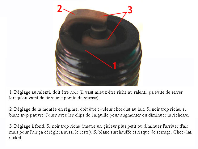

alex du 59    95
Salut le garage ta peut être mis une bougie neuf non ?
faut attendre un peu quel prenne ca couleur sinon la couleur quel as on dirait trop pauvre oui
elle doit être comme ca normalement

iZi    298
- Noire et grasse = gicleur trop gros (mélange trop riche).
- Marron chocolat = gicleur correct.
- Blanc/beige = danger, gicleur trop petit.
