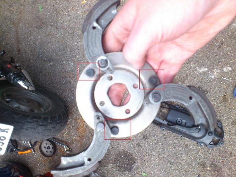

bonjour, je voudrais savoir si mon embrayage est mort, les ressort gris sont des polini et les rouges + 50%. il y a aucune différence d'accélération quand je change les ressorts. Je change mes ressorts ? Quelle couleur ? Ou de cloche d'embrayage voir même l''embrayage ? Merci
Vidéos de l'embrayage regardez s'il vous plaît.

Bn je sait pas si je vais me prendre un avertissement mais bon : Pu*ain de mer*e je capte plus la :ouf:
en fait j'ai remis mes ressorts blanc malossi, et il se trouve que les ressorts motoforce sont beaucoup plus longs que les malossi, c'est pour ca que j'avais du jeu sur les ressorts. Donc je voudrais savoir : il faut des ressorts speciaux pour le fly clutch ? J'ai pris ca comme ressorts motoforce : http://www.maxiscoot...e-15-30-50.html

MDR tes garniture sont bonne en bonne etat nikel par contre le jeu que tu montre c'est pas bon il faut mettre les 3 caoutchouc comme dit plus haut est pour les ressort il te faut des malossi pour delta clutch :cool2: blanc jaune vert
pour tes motorforce il est ecrit Ces ressorts se montent sur les embrayages d'origines. donc trop grand
les malossi pareille il sont pour embrayage d origine donc trop grand aussi pour ton embrayage

ok merci de vos réponses, donc je prend les ressorts malossi pour fly clutch comme ceux la : http://www.scootpiec...roducts_id=6878
et pour le ressort de poussée il en faut aussi un special ou cleui la va ? http://www.scootpiec...roducts_id=2861
