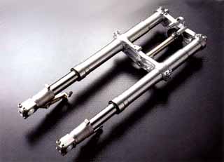

je viens vers vous car j'ai un problème avec ma fourche sur ma XP6. :rheuuu:
je démonte la partie du haut pour démonter la fourche mes le problème sais quel ne veux pas s'enlever, si quelqu'un pourrai m'aider comment faire pour la démonter merci d'avance ;)

Il suffit juste d'enlever la roue, l’étrier et ensuite tu dévisses les 4 vis des deux T et tu fais sortir tes fourreaux en tapotant dessus si besoin.

c bon j'ai réussis a l'enlever et merci pour m'avoir m'aider :cool:

tu les met à l'envers et tu dois avoir une cle btr (alen) tu devise et tu rajoute de l'huile attention il y ah plusieur vicositee plus ou moins dure .
