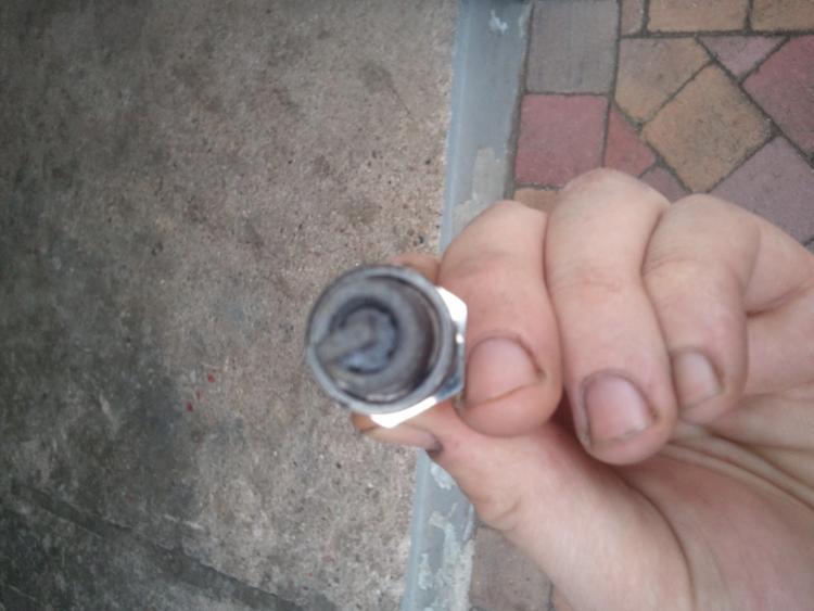

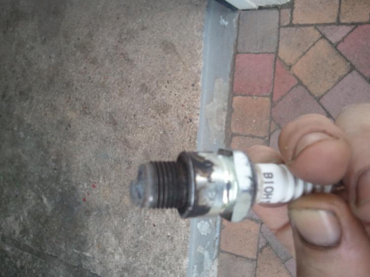

djcortrax Posté(e) le 14 juin 2012 Auteur Signaler Partager Posté(e) le 14 juin 2012 Sont pas si solide que sa c'est cylindre parce que moi pour avoir serrer au bout de 3km en ayant laisser bien chauffé et mélange a 3%faut y allé quoi le plus c'est que c'etais a mi régime c'est abusé la je vais poster les photos de piston cylindre et de la bougie qui etai bien une b10 pour ceux qui me croivent pas^^ Lien vers le commentaire Partager sur d’autres sites More sharing options...

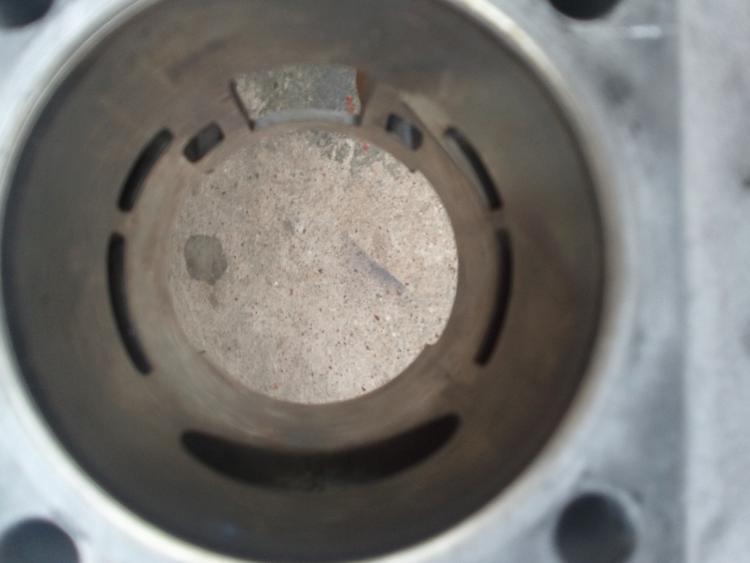

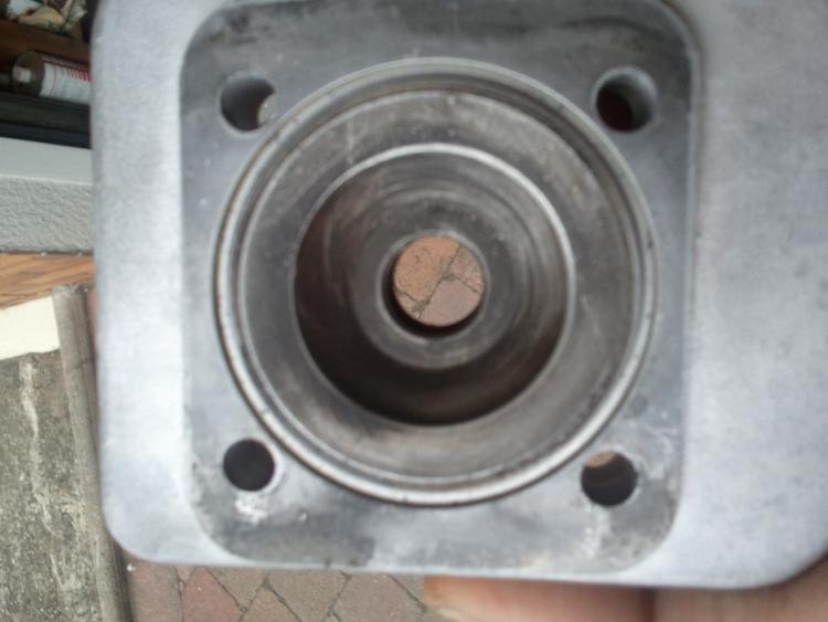

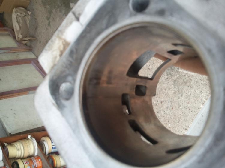

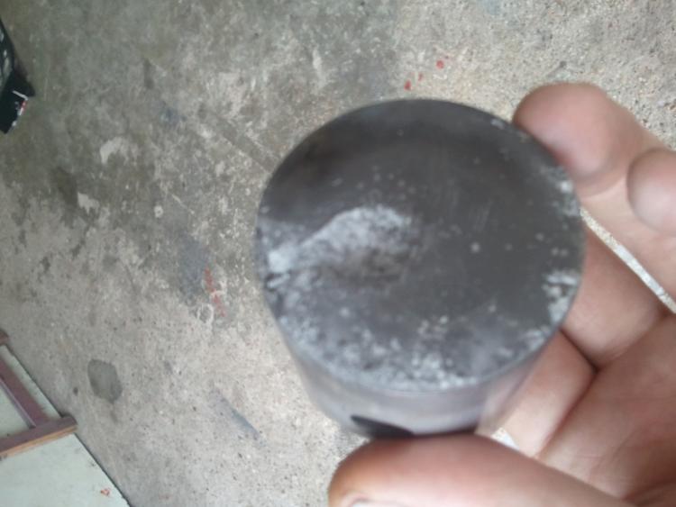

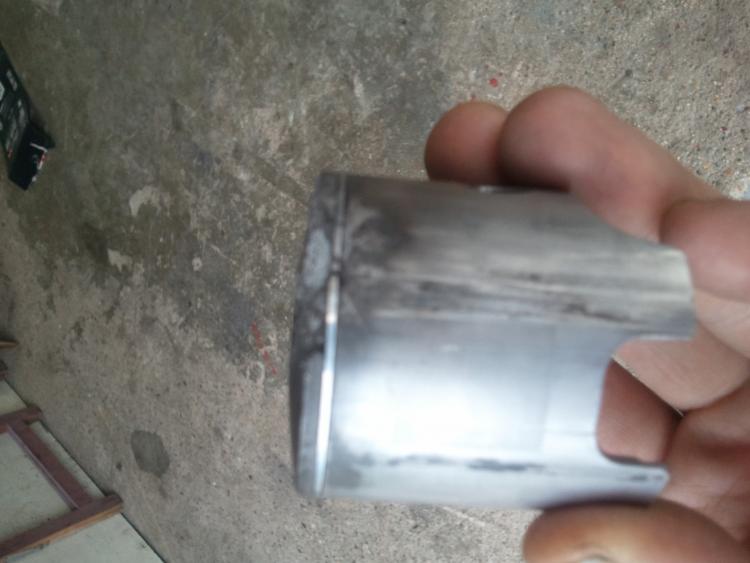

djcortrax Posté(e) le 14 juin 2012 Auteur Signaler Partager Posté(e) le 14 juin 2012 Voici les photos de mon serrage Vraiment sorry du retard je ne retrouvé plus mon câble pour le transfer sur pc Lien vers le commentaire Partager sur d’autres sites More sharing options...
miss971 Posté(e) le 14 juin 2012 Signaler Partager Posté(e) le 14 juin 2012 Voici les photos de mon serrage Vraiment sorry du retard je ne retrouvé plus mon câble pour le transfer sur pc le mien pareil sauf que le trou est au milieu Lien vers le commentaire Partager sur d’autres sites More sharing options...
miss971 Posté(e) le 14 juin 2012 Signaler Partager Posté(e) le 14 juin 2012 ba pourtant il c'est barré :siffle: si tu veu je t'apprend :lol: T pas un peu myope a tout hasard? Si tu savais lire t'orais vu que mon circlips il c pas "barré" mais bel et bien "CASSER". Alors apprend d'abord a lire avant de me faire des leçons, dak Lien vers le commentaire Partager sur d’autres sites More sharing options...
djcortrax Posté(e) le 14 juin 2012 Auteur Signaler Partager Posté(e) le 14 juin 2012 le mien pareil sauf que le trou est au milieu Ouai sa dégoute serieu et tu avais quoi comme bougie? Lien vers le commentaire Partager sur d’autres sites More sharing options...
miss971 Posté(e) le 14 juin 2012 Signaler Partager Posté(e) le 14 juin 2012 j'en avai une b9 allumage d'origine Lien vers le commentaire Partager sur d’autres sites More sharing options...
tasdoss Posté(e) le 14 juin 2012 Signaler Partager Posté(e) le 14 juin 2012 ouais elle est bizarre bizarre ta creuvasse la, sachant qu'elle est pas au milieu mais sur le coté. Lien vers le commentaire Partager sur d’autres sites More sharing options...
