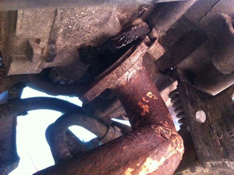

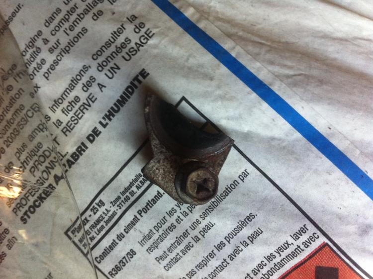

détend Posté(e) le 28 mai 2012 Signaler Partager Posté(e) le 28 mai 2012 Bonsoir, en passant au niveau d'un trottoir j'ai cassé une pièce de mon nitro 50cc mbk. Après cette dégradation mon nitro a fait un bruit d'échappement libre insupportable. Je m'y connais peu en mécanique c'est pourquoi je fais appel à vous. Je vous joint premierement la photo de la faille sur le scooter et ensuite celle de la pièce qui a sautée. On m'a conseillé d'acheter un nouveau cylindre et de le monter. Est-ce juste ? Sinon que dois-je faire? Merci de vos réponses. Lien vers le commentaire Partager sur d’autres sites More sharing options...
0 Franklin Posté(e) le 28 mai 2012 Signaler Partager Posté(e) le 28 mai 2012 Je vois pas grand chose sur mon tel, mais je dirais que ta casse l'entree du pot, tu dois avoir une grosse prise d'air en + du bruit. Tu pourrais essaie de ressouder sinon faut racheter un pot. Lien vers le commentaire Partager sur d’autres sites More sharing options...
0 boostspy Posté(e) le 28 mai 2012 Signaler Partager Posté(e) le 28 mai 2012 Salut !! Alors la tu a casser un bout de ta sortir d'échappement !;S si tu a les moyen d'acheter un cylindre et des seguements fait le ou sinon tu peux toujours essayer la soudure à froid!;) Lien vers le commentaire Partager sur d’autres sites More sharing options...
