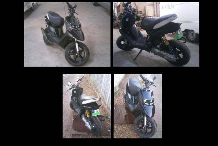

Bonjour, j'ai besoin de vous, c'est urgent! ^^
Alors voilà, j'ai acheter un scoot d'occasion, j'ai voulut nettoyé le carburateur,
j'ai réussi à le démonter, à le nettoyé. Je me dit super, tout beau tout propre,
quand soudain, quand je veux le remettre, je m’aperçoit que j'ai oublié comment
branché le câble d'accélérateur .. J'aimerais qu'on me dise comment le remettre.. ^^
C'est un carburateur Dell'Orto PHBG 21BS.
Merci de répondre relativement vite, j'ai besoin du scoot dans deux jours pour aller a un
rendez vous.. :/
post-5496-0-23396400-1338252869_thumb.jp
2 réponses à cette question
Salut , il suffit de démonter le dessus du carburateur ensuite si je me souviens bien (j'ai pas de carburateur sous la main la) tu met le petit machin blanc en plastique, tu met ton aiguille dans le trou au milieu de facon a la rentrer dans le trou du carburateur au milieu , après tu met ton ressort autour de ta gaine tu appuie fortement pour le compresser et tu passe ta gaine dans le trou autour du machin blanc en plastique et après tu relâche le ressort pour qu'il vienne s'appuyer contre le truc blanc rond en plastique , et après tu remonte le dessus de ton carburateur et normalement le tour est joué :)
