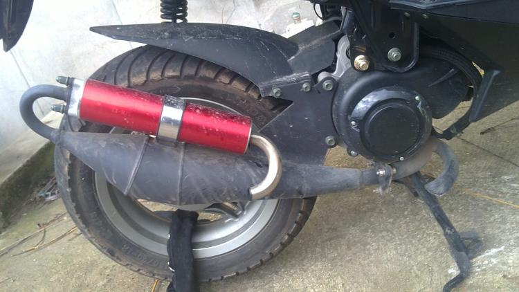

Ouais j’enlèverai le coude mais je ne crois que ce soit ça le problème parce que quand j'ai débrider le pot et le variateur je n'est rien gagné ... :|
Peut - être faudrait t il que je change certaines pièces ? Comme c'est un scooter chinois il y a peut être des pièces de M**** , Je ne c'est pas peut - être cylindre , carburateur plus grand , variateur , bas moteur , me ferait dépasser les 60 km/h ?! :rheuuu: je regarderai demain pour l'anti pollution , je vous tiendrai au courant si vous voulez . ;)

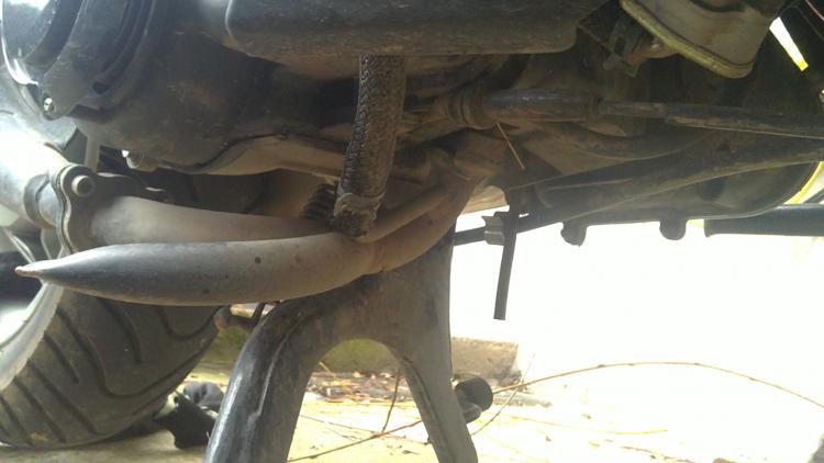

Oui , c'est une bride je l’enlèverai bientôt . Voici une autre photo :http://www.scooter-s...&attach_id=1966
Comme tu dit peut - être que cela ne viens pas de l'anti pollution mais on c'est jamais :rheuuu:
Non , je n'est pas enlever l'anti pollution , je ne c'est même pas ou il ce trouve ... Au Niveau du pot ?
Non , je n'est pas augmenter mon gicleur . Croit tu que ça vient juste du gicleur ? Désolé je ne mis connais pas énormément .

Bonjour , avant que je débride mon scooter je montai jusqu’à 60km/h . Hier j'ai enlevé la bride au variateur (Petite Rondelle grise) , j'ai aussi enlevé une bride au pot d’échappement (Entre l'entrée du catalyseur et la bride qui sort du pot d'environ 10cm , ou il y a des écrou a enlevé) qui rétrécissait la largeur du pot , je l'est enlevé avec chalumeaux ,marteau,burin ,breff très galère à enlever je m’attendais a monté au moins les 75km/h !!! Et ba non Rien du tout en vitesse de pointe j'ai gagné un peu en accélération . Ce n'est pas normal , es ce que quelqu'un c'est pourquoi cela me fait ça ? Une Bride ? Merci beaucoup de m'aidez ! Pour info c'est un scooter chinois ride slash . Merci

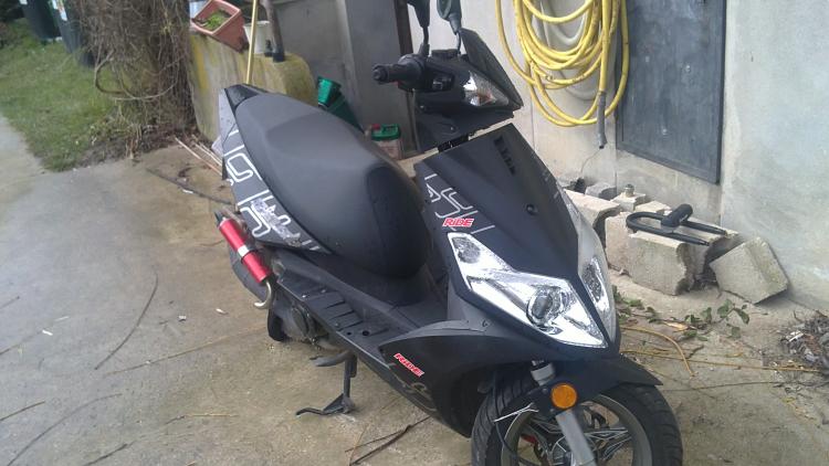

Je ne sais pas c'est quoi la marque , le model ride slash . scoot chinois , je ne sais vraiment rien d'autre ...
Regarde : http://www.norauto.fr/Acheter-SCOOTER-50cm3-RIDE-Slash-noir/377998.html
Il n'y a vraiment rien pour mon scooter , mon scooter est limite inconnu

Bonjour , j'aimerai savoir comment débrider mon scooter car il n'y a rien sur internet , Aucun tutoriel rien concernant mon scooter (Scooter Chinois Ride Slash , en vente chez norauto). Comme je n'y connais pas grand choses je vous le demande . Mon scooter est full origine rien de débridé , il monte à 60/km compteur réel , j'aimerai m'acheter un pot mais je ne c'est pas les quelles sont compatibles ... . Merci
