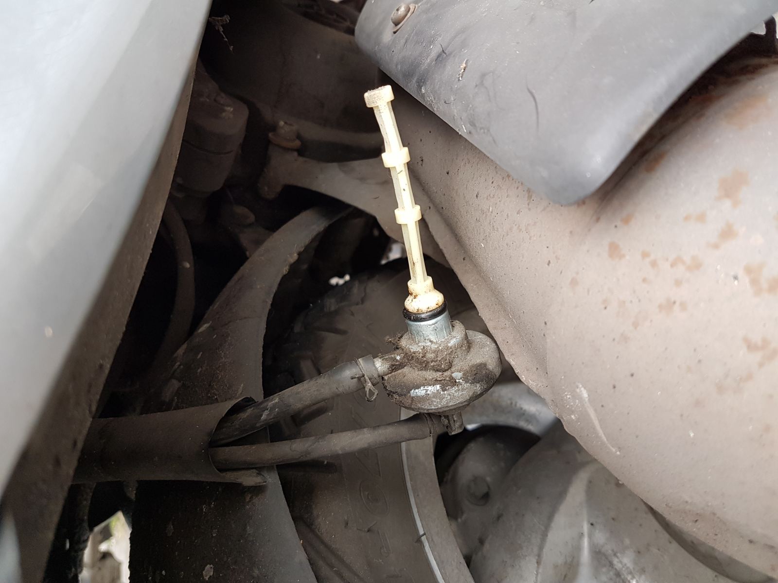

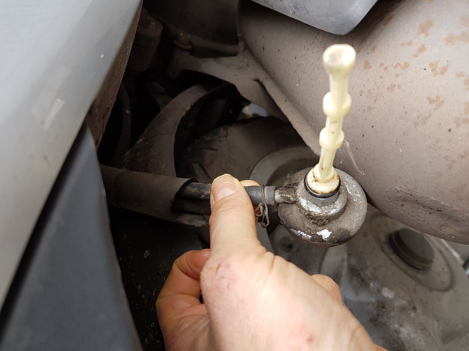

    il y a 54 minutes Salut voilà je retrouve mon fly 50 avec ce truk qui pend et des litres d essence au sol. Il sort de la revision. Simple siphonage ou pire? Je vais au garage demain ca serait combien? Je lai rebouché et le plein. j'ai même pu rouler cet aprem. Mais 3h après il retombe avec les 6 litres d essence au sol! Merci bonne soirée

      Parle tu du pointeau dans le carburateur?

      C' est le système de dépression qui est rester bloquer. Tu fous 2 coup de pompe à vélo dans la durite de dépression ça va le débloquer . Mais ça finira par recommencer, rachètes en un dès que tu peux.
      Après que l' essence arrive tout le temps c' est pas grave ta le pointeau qui bloque dans la cuve.
