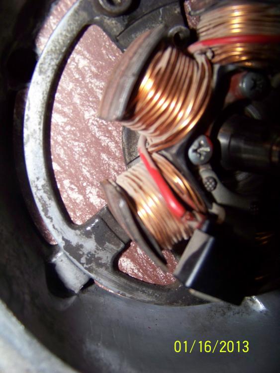

    Salut ! Je voulais savoir quellle était la différence entre une bougie NGK BR8HS et une NGK B8HS ? Je viens aussi vous voir pour savoir si vous connaissiez le couple de serrage de plusieurs pièces : - les couples de serrage pour l'allumage d'un Minarelli H ( Rotor et stator ) - Le couple de serrage pour l'enssemble cylindre-culasse ; pour la boîte a clapet et pipe d'admission sur un Moteur Piapia ( Typhoon) Je voulais aussi votre avis Sur les charbon sur mon Minarelli ? Photo :
