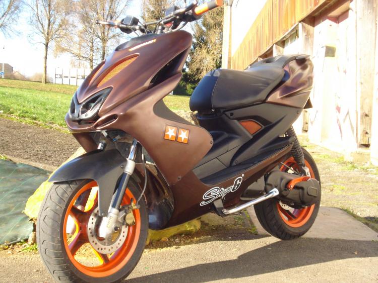

    Salut à tous, Je viens désespérément chercher votre aide car mon nitro ne dépasse pas les 60km/h ! -cylindre origine (je viens de finir un rodage de 500km) -carburateur 17.5 dell'orto avec un gicleur de 80 (boîte à air origine avec cheminée -variateur polini speed contrôle -pot yasuni R Avoir voilà, j'ai déjà essayé en ressorts d'embrayage full blanc puis full jaune, et aussi des galets de 4.4g, 5g, 5.5g, 7g .... D'où sa pourrait venir s'il vous plaît ? Help..
