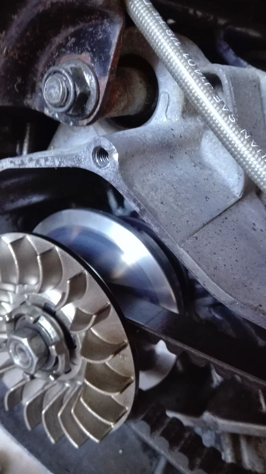

  13. Salut les amis
    Je voudrais savoir j'ai mon nini qui a du mal un peu dans les montées donc je voudrais savoir de combien je dois allégé mais galets je suis en 6g avec ressort de poussée rouge et ressort d'embrayage jaune malossi

    1. beerus sama
      beerus sama
      Sur la vidéo la courroie était mal mise par rapport au correcteur de couple la elle est bien mise et sur la vidéo j'étais en 4,7g et ensuite j'ai testé de nouveau en galet 4,7g avec le ressort rouge de poussé et jaune embrayage il gueule de trop sur l'accélération est sur le point de vitesse et avec les galets de 6 grammes et 5,5 grammes il prend bien sais tour sans gueule

    bon voilà aujourd'hui j'ai remis en route mon Nitro et puis rouler avec :ouf: mais quand je accéléré il a du mal à partir et après il part comme une bombe que peut cause le soucie lorsque j’accélère ? configuration kit 70 polini corsa carburateur 17,5 dell'orto variateur malossi multivar embrayage top perd ressort de poussée rouge malossi et ressort d'embrayage d'origine galet 4,7g courroie malossi x kevlar
    1. beerus sama
      beerus sama
      j'ai un doute sur le correcteur de couple
      j'ai changé les ressort d'embrayage pour des jaune malossi et j'ai testé rouge et jaune en poussé toujours pareil ils a du mal a parti
      quand je tourne le correcteur de couple a la main il force un peu pour tourner ( à mon avis j'ai le roulement qui coince )
