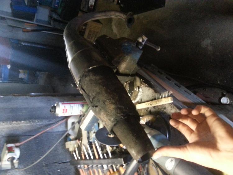

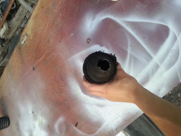

  10. Salut tout le monde je suis nouveau, :) J'ai un problème de vitesse avec mon spirit de 2000, dessus j'ai : - pot ninja street cup vide (Corps de résonance découpé et vidé, il y avait ça dedans : 1ere image et la 2eme image le trou faisait 2.5 cm de diamètre) aucune bride à l'entrée ni a la cartouche. - Variateur origine débridé avec galets de 5.5gr - carburateur 12 avec gicleur 105 (Bougie marron) - Cornet Le scoot a presque 12000 kms, la révision a été faite a 11200 kms. J'arrive a la modeste vitesse de 67 km/h en descente, 61 sur le plat et 57 en montée. J'ai des baisses de régime sur le plat c'est a dire que j'ai poignée de gaz ouverte à fond, le moteur prend ses tours, en perd et en reprend 2 secondes après. J'ai changé les galets qui avant étaient a 4.2gr (le moteur gueulais sans rien avoir derrière). Les réglages carburateur sont bons, le moteur tourne bien et respire bien. Merci de votre aide les gars ^^
